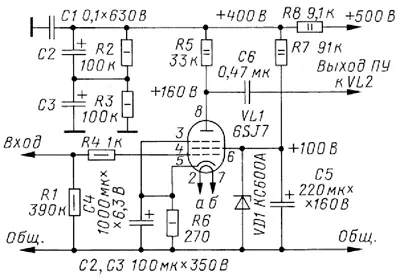

В первом каскаде вместо двойного триода можно применить пентод, как показано на рис. 2. Наиболее подходящим пентодом с октальным цоколем для предварительного усиления звуковой частоты является пентод 6Ж8. Однако в "открытом" исполнении усилителя далеко не всем нравятся лампы с металлическим баллоном. В этом случае можно применить импортный пентод 6SJ7-GT. Он является практически аналогом отечественного пентода 6Ж8, но имеет стеклянный баллон.
Применение пентода
Рис. 2. Применение пентода
Большинство элементов в катодной, сеточной и анодной цепях каскада, а также в цепи питания имеют те же назначения, что и в каскодной схеме с двойным триодом. Для стабилизации напряжения на экранной сетке пентода применён стабилитрон VD1. Резистор R7 задаёт ток стабилитрона, а конденсатор С5 является блокировочным. Сопротивление резистора R8 указано для напряжения питания +500 В. В случае питания предоконечного усилителя напряжением +600 В номинал резистора R8 должен быть 18 кОм.
