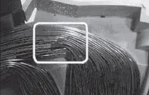

"Panasonic 14"" производства "China" (8891CSCNG6V12). После включения ТВ в сеть светодиод ДР светится, но ТВ не переключается в РР ни с ПДУ, ни с локальной клавиатуры
Занижены все вторичные напряжения с ИБП: напряжение питания В+ равно 35 В, питание микросхемы EEPROM около 2 В. После отключения цепи В+ от нагрузки остальные напряжения пришли в норму, ТВ переключился в РР слышна характерная работа КР ("гудение" 50 Гц от кадровых катушек ОС). Проверка выходного транзистора СР типа MD1803DFX выявила пробой перехода "база-эмиттер" (диагностируется омметром после отключения транзистора от схемы ввиду "шунтирования" вторичной обмоткой ТМС) и незначительную "утечку" между выводами "коллектор-эмиттер". При этом, до отключения цепи В+, транзистор СР перегревался, но ИБП не переключался в режим защиты (дополнительный косвенный признак - перегрев разрывного резистора по цепи питания В+). После замены транзистор снова очень сильно нагревается (более 75-80°С). Причина неисправности в строчных катушках ОС: после снятия на них обнаружены следы окисла (см. рис. 2). Никаких нарушений геометрии растра при этом не наблюдалось. После замены ОС нагрев транзистора находился в пределах 55-60°С. Дефект встречался неоднократно, поскольку при сборке в ТВ были установлены бывшие в употреблении кинескопы от мониторов [5].
Неисправность строчных отклоняющих катушек в ОС
Рис. 2. Неисправность строчных отклоняющих катушек в ОС
