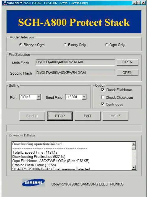

Программа WinTdn(M) v 2.0
Программа WinTdn(M) v 2.0 (основное диалоговое окно программы для модели Samsung SGH A800 приведено на рис. 1) позволяет обновить/восстановить программное обеспечение телефонов. Работа с WinTdn(M) производится в следующей последовательности:
1. Подключают DATA-кабель к выключенному телефону и компьютеру.
2. Запускают программу WinTdn(M), поддерживающую программируемую модель телефона.
3. В секции "Mode Selection" указывают режим программирования телефона - Binary+Ogm, Binary Only или Ogm Only.
4. В секции "File Selection" указывают файлы, подлежащие загрузке в телефон: Main Flash - *.axf, Second Flash - *.ogm. Стандартный диалог открытия файлов вызывают нажатием кнопки "Open" диалогового окна программы.
5. В секции "Settings" указывают используемый COM-порт и скорость его работы (например, для телефона A800 максимальная скорость перепрограммирования 115200 бит/с).
6. В секции "Options" отмечают необходимые опции.
7. Нажимают кнопку "Start".
8. Нажимают клавишу включения телефона и удерживают ее до окончания процесса перепрограммирования (при скорости 115200 Бит/с загрузка прошивки Binary+Ogm занимает около 18 минут, поэтому рекомендуется зафиксировать данную клавишу, например с помощью прищепки).
9. Отключают телефон от DATA-кабеля и на одну-две секунды отсоединяют аккумулятор.
Основное диалоговое окно WinTdn(M) v 2.0 (SGH-A800 Protect Stack)
Рис. 1. Основное диалоговое окно WinTdn(M) v 2.0 (SGH-A800 Protect Stack)
При успешном окончании процесса перепрограммирования телефона в окне состояния будет выведено сообщение "Downloading operation finished", а на телефоне начнет мигать подсветка экрана и клавиатуры (пока не будет отпущена клавиша включения телефона). При обновлении/восстановлении программного обеспечения телефона следует учитывать, что если в телефон загружены Binary и Ogm разных версий, возможно некорректное отображение информации на дисплее телефона.

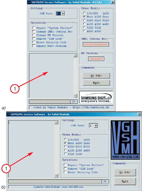

Программа Samsung Service Software (VSH-GSM)
Программа Samsung Service Software является сервисной утилитой, поддерживающей большую часть телефонов Samsung SGH на базе аппаратной платформы VLSI, а также некоторые телефоны первого семейства GSM-телефонов Samsung. Существует несколько версий данной программы, отличающихся функционально, но имеющих одинаковый интерфейс пользователя. Диалоговые окна двух наиболее распространенных версий Samsung Service Software приведены на рис. 3а и 3б. Работу с программой осуществляют в следующей последовательности:
2. Запускают программу Samsung Service Software.
3. В секциях "Settings" и "Phone Model" выбирают используемый COM-порт и модель ремонтируемого телефона.
4. В секции "Operation" отмечают флажками необходимые сервисные операции: на рис. 3а сверху вниз соответственно: "Восстановление системной ошибки", "Восстановление IMEI", "Смена названия модели телефона в Bootcore", "Снять блокировку SIM",
"Сброс кода телефона", "Правка калибровки аккумулятора".
5. При восстановлении оригинального IMEI телефона и смене названия модели в соответствующих секциях вводят их значения.
6. Нажимают кнопку "Do Job!".
Информация об операции, выполняемой в настоящий момент и ее успешном/неудачном завершении, отображается в окне статуса (1 на рис. 3а и 3б).
Основное диалоговое окно Samsung Service Software
Рис. 3. Основное диалоговое окно Samsung Service Software

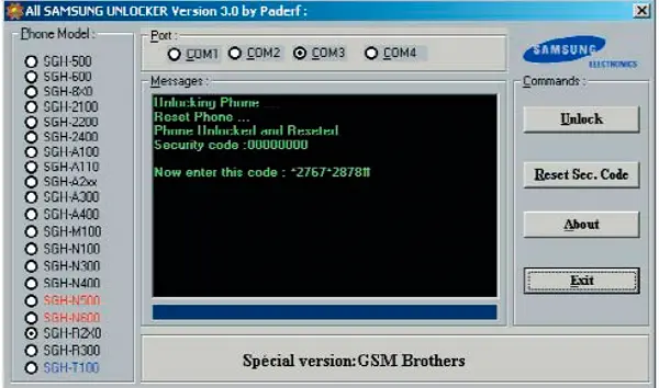

Помимо программы Samsung Service Software, рассмотренной выше, существуют еще несколько программ с аналогичными функциями, например All Samsung Unlocker (рис. 4). Работа данной программы осуществляется следующим образом: подключают выключенный телефон к компьютеру, настраивают программу (модель телефона и COM-порт) и нажимают кнопку, соответствующую выполняемой операции.
Основное диалоговое окно All Samsung Unlocker
Рис. 4. Основное диалоговое окно All Samsung Unlocker

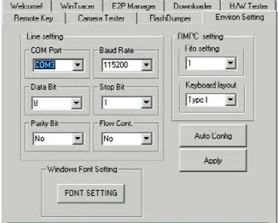

Настройка ToolBox v. 5.0 производится в следующей последовательности:
2. Запускают программу ToolBox v. 5.0 и переходят на вкладку "Environ Settings" (рис. 5).
3. Нажимают кнопку "Auto Config" для установления настроек по умолчанию: порт - COM1, скорость - 115200, битов данных (Data Bit) - 8, стоповых битов (Stop Bit) - 1, контроль четности (Parity Bit) - нет, аппаратное управление потоком (Flow Cont) - нет, настройка буфера FIFO (FIFO setting) - 1, клавиатура (Keyboard layout) - Тип 1.
4. Указывают используемый COM-порт
5. Нажимают кнопку "Apply".
Рис. 5. Настройка ToolBox v. 5.0

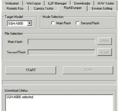

Получение дампа памяти телефона с помощью программы ToolBox v. 5.0 выполняют в следующем порядке:
1. Настраивают программу.
2. Переходят на вкладку "Flash Dumper" (рис. 6).
3. В выпадающем списке "Target Model" выбирают модель ремонтируемого телефона.
4. В секции "Mode Selection" устанавливают флажки "Main Flash" и "Second Flash" для сохранения кода прошивки и соответствующих ей ресурсов - соответственно, в *.axf- и *.ogm-файлы.
5. Используя стандартный Windows-диалог открытия файлов, вызываемый кнопкой "Open" в секции "File Selection", указывают имена файлов, в которые следует сохранить содержимое Flash-памяти телефона.
6. Нажимают клавишу включения телефона и удерживают ее до окончания процесса сохранения дампа памяти.
7. Нажимают кнопку "START" диалогового окна ToolBox v. 5.0.
Сохранение дампа памяти телефона
Рис. 6. Сохранение дампа памяти телефона
После этого будет начат процесс сохранения дампа памяти, по окончании которого в окне протокола будет выведено сообщение "Dumping operation finished". На телефоне начнет мигать подсветка экрана и клавиатуры, пока не будет отпущена клавиша включения телефона. После этого, для работы с другими функциями программы, необходимо нажать кнопку "STOP". Также допускается вначале нажать кнопку "START" в программе, а затем в течение двух секунд нажать и удерживать клавишу включения телефона.

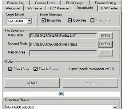

Для программирования Flash-памяти VLSI-телефонов в программе ToolBox v. 5.0 предназначена вкладка "Downloader" (рис. 7). Загрузка информации во Flash-память телефона осуществляется по методике, аналогичной сохранению дампа памяти: выбирают модель телефона, отмечают флажками программируемые области памяти, указывают имена файлов, загружаемых в телефон, фиксируют клавишу включения телефона в нажатом положении и нажимают кнопку "START". По окончании программирования телефона нажимают кнопку "STOP".
Программирование телефона
Рис. 7. Программирование телефона

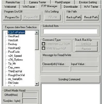

Важной функцией ToolBox v. 5.0 является менеджер, позволяющий работать с EEPROM - сохранять его резервную копию и менять значения параметров. Настройка менеджера EEPROM производится в следующей последовательности:
1. Настраивают программу ToolBox v. 5.0 (работают с включенным телефоном).
2. Переходят на вкладку "E2P Manager" (рис. 8).
3. Нажимают кнопку "Backup Path" диалогового окна ToolBox v. 5.0 для вызова стандартного Windows-диалога сохранения файлов, в котором указывают имя файла для хранения резервной копии EEPROM.
4. Нажимают кнопку "Program On" для подключения программы к телефону.
5. Устанавливают флажок "Read from EEPROM" в секции "Command Type".
6. Выбирают любой из параметров (например, "VersHard"), для чего один раз щелкают мышью по его наименованию в прокручиваемом списке "Eeprom data Item Selection". При этом его наименование на желтом фоне появится в поле ввода "Selected Item".
7. Нажимают кнопку "Sending Command".
Менеджер EERPOM
Рис. 8. Менеджер EERPOM
После выполнения данной последовательности действий, если программе удалось подключиться к телефону, значение выбранного параметра должно появиться в поле ввода секции "Message for Read/Write".
Для изменения какого-либо параметра EEPROM выполняют следующие операции:
1. Считывают данный параметр (см. выше).
2. Устанавливают флажок "Write to EEPROM" (флажок "Read from EEPROM" будет снят автоматически).
3. В поле ввода "Input Value" вводят правильное значение параметра.
4. Нажимают кнопку "Sending Command" для записи нового значения параметра в EEPROM телефона.
Изменение значений параметров EEPROM телефона следует производить со всеми предосторожностями, так как при установке некорректных значений телефон может потерять работоспособность либо работать нестабильно. Поэтому рекомендуется до внесения каких-либо изменений в содержимое EEPROM сохранить его резервную копию (кнопка "BackUp" секции "Stack BackUp"). Для восстановления значений параметров EEPROM по резервной копии предназначена кнопка "Restore".
Сброс пользовательских параметров EEPROM на значения по умолчанию производится присвоением параметру E2pTstPattern значения 0х2767 (операция аналогична вводу кода пользовательского сброса EEPROM - *2767*2878#). Сброс пользовательских настроек EEPROM обычно помогает при неправильной индикации заряда аккумулятора (неправильное значение параметра "BattLev5") и надписи "Contact provider" (обычно возникает при некорректной разблокировке телефона). Для завершения работы с менеджером EEPROM нажимают кнопку "Program Off".

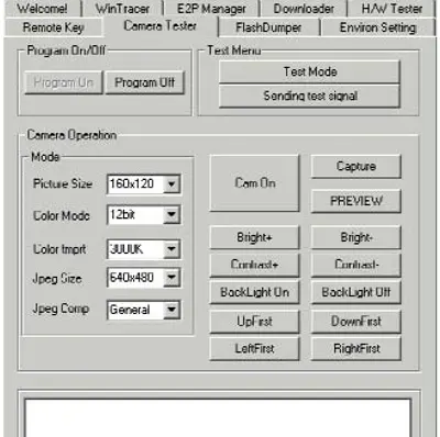

Из других возможностей программы ToolBox v. 5.0 следует отметить возможности проверки камеры телефона (вкладка "Camera Tester", рис. 9), удаленного управления телефоном и проверки работоспособности его аппаратных средств (PF-чипсета, Flash-памяти, EEPROM, регистров процессора, экрана, клавиатуры и т.д.).
Тест камеры
Рис. 9. Тест камеры

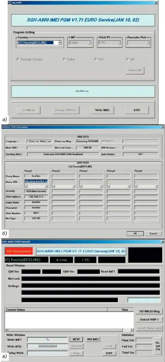

Использование WinIMEI
Рис. 10. Использование WinIMEI
