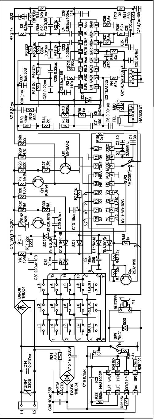

   Принципиальная схема телефонного аппарата (рис. 1) содержит следующие основные элементы:
  • микросхему тонального вызывного устройства (ТВУ) IC2типаНА31002Р;
  • микросхему электронного номеронабирателя (ЭНН) IC1 типа НМ9102С;
  • микросхему речевого тракта IC3 типа ТЕА1062;
  • импульсный ключ (ИК) на транзисторах Q1, Q2;
  • каскад блокировки речевого тракта на транзисторе Q4;
  • схему отбоя на транзисторе Q3.

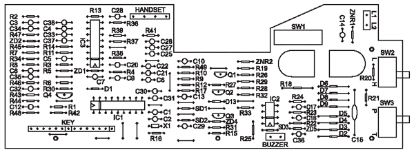

   Обозначения и нумерация элементов принципиальной схемы соответствуют маркировке фирменной платы телефонного аппарата (рис. 2).
   Варистор ZRN1, включенный параллельно линии АТС, защищает элементы аппарата от перенапряжений. Конденсатор С14 подавляет импульсные помехи на входе аппарата.
   В режиме вызова сигнал АТС проходит через резистор R21 и конденсатор С15 на диодный мост D28D5. Выпрямленное напряжение вызова ограничивается стабилитроном ZD5 на уровне 27 В и подается на микросхему IC2, которая представляет собой формирователь двухтонального вызывного сигнала.
   Конденсатор С36 - фильтр в цепи питания микросхемы. С выхода микросхемы сигнал подается на переключатель громкости вызывного сигнала SW3 (RINGER), имеющий два положения: L - низкий уровень громкости и Н - высокий уровень громкости. Нагрузкой микросхемы ТВУ служит пьезоэлектрический звукоизлучатель У1 (BUZZER), защищенный от перенапряжения стабилитроном SD3.
   Резистор R23, конденсатор С16 - элементы формирования низкого тона ТВУ.
   Резистор R24, конденсатор С17 - частотнозадающие элементы переключения генератора ТВУ. После поднятия трубки сигнал АТС проходит через ди8 одный мост D68D9, переключатель SW1 (НООК) и импульсный ключ Q1 на вход речевого тракта (выв. 1 микросхемы IC3).
Принципиальная схема устройства
Рис. 1 Принципиальная схема устройства
   Микросхема ТЕА1062 имеет сложное строение с использованием устройств, переключающих вход/выход голосовым сигналом. Назначение выводов микросхемы ТЕА1062:
1- LN - линейный вход (+);
2, 3 - GAS1, GAS2 - установка усиления усилителя передачи;
4, 5 - QR, GAR - выходы усилителя приема;
6,7 - MIC-, MIC+- входы микрофонного усилителя;
8- STAB - внутренний стабилизатор тока;
9- VEE - общий линейного входа;
10- iR - вход усилителя приема;
II- DTMF - вход сигнала частотного набора с ЭНН;
12- MUTE - вход сигнала блокировки речевого тракта;
13- Vcc - напряжение питания;
14- REG - стабилизатор напряжения;
15- AGC - вход схемы АРУ;
16- SLPE - установка напряжения на других элементах схемы.
Рис. 2 Обозначения и нумерация элементов принципиальной схемы
