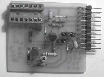

Адаптер микроконтроллеров PIC16F630/676/684/688 для PonyProg от FLYCONT
Рис. 2. Адаптер микроконтроллеров PIC16F630/676/684/688 для PonyProg от FLYCONT

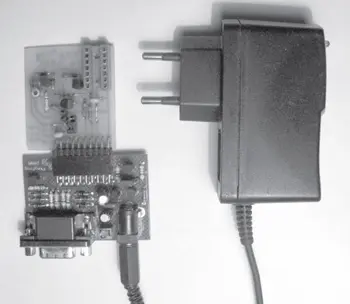

Базовая плата PonyProg от FLYCONT, ИБП и адаптер микроконтроллеров PIC16F630/676/684/688 для PonyProg 2000
Рис. 3. Базовая плата PonyProg от FLYCONT, ИБП и адаптер микроконтроллеров PIC16F630/676/684/688 для PonyProg 2000

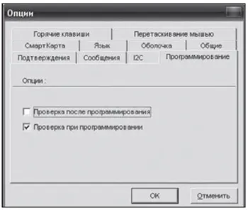

3. Открывают меню "Настройки", в котором выбирают строку "Опции", а затем вкладку "Программирование" (см. рис. 4), устанавливают галочку в строке "Проверка при программировании" и нажимают "Ok".
Вкладка "Программирование" программы IC-Prog
Рис. 4. Вкладка "Программирование" программы IC-Prog

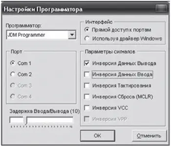

4. Открывают меню "Настройки", в котором выбирают строку "Программатор". Откроется окно "Настройки Программатора" (рис. 5), в котором выбирают "JDM Programmer", порт, к которому подключен программатор, "Прямой доступ к портам", а в поле "Параметры сигналов" ставят галочку в строке "Инверсия Данных Вывода". Остальные строки не должны быть активированы (см. рис. 5).

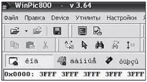

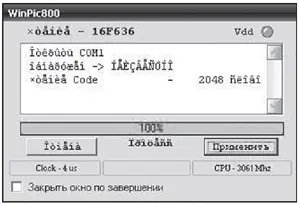

Запускают дистрибутив, в открывшемся окне установщика появится окно инсталляции с одним пунктом "Выбор языка установки" ("Choose a setup language"), в котором выбирают русский язык ("Russian") и щелкают мышкой по кнопке "Далее" ("Next"). Далее надо установить программу, следуя подсказкам установщика. По умолчанию программа устанавливается в папку C:Program FilesWinPic800. После установки следует запустить файл WinPic800.exe из этой папки. При этом, как правило, открывается русскоязычное окно программатора WinPic800 v3.64. Если же откроется англоязычное окно WinPic800 v3.64, то любой другой язык можно выбрать через меню "Language". При выборе русского языка может возникнуть проблема. Дело в том, что в большинстве случаев (но не всегда) ряд надписей кириллицей в этой программе будет отображаться нечитаемыми символами (см. рис. 6 и рис. 7).
Нечитаемые символы в главном окне программы WinPic800
Рис. 6. Нечитаемые символы в главном окне программы WinPic800
Нечитаемые символы в окне "Чтение" программы WinPic800
Рис. 7. Нечитаемые символы в окне "Чтение" программы WinPic800

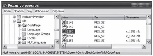

Причиной этого является неудачный выбор кириллических шрифтов и кодовых страниц. Самый простой способ решения этой проблемы - использовать англоязычную версию программы. Автор русификации и украинизации этой программы Сергей Рюмик в статье [13] рекомендует бороться с этой проблемой изменением кодовых страниц. Выполняют это следующим образом:
1. Запускают редактор реестра: C:Windows egedit.exe.
2. Открывают в реестре папку HKEY_LOCAL_MACHINESYSTEM CurrentControlSetControlNls CodePage.
3. Перезаписывают значения трех кодовых страниц 1250, 1251, 1252 как "c_1251.nls" в соответствии с рис. 8.
4. Перезагружают компьютер, запускают WinPic800 и в меню "Language" выбирают русский язык ("Russian"). Программа должна воспроизводить кириллицу без проблем.

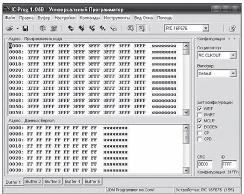

Теперь мы готовы на 100% "прошить" микроконтроллер PIC16F676. Для этого в панельку изготовленного нами адаптера надо вставить PIC16F676 и подключить адаптер к базовой плате, а базовую плату - к ПК. Затем следует подать на программатор напряжение питания и запустить одну из рассмотренных выше программ. Для примера, запустим IC-Prog 1.6B. При этом откроется главное окно программы (рис. 9).
Главное окно программы IC-Prog 1.6B
Рис. 9. Главное окно программы IC-Prog 1.6B
В окошке справа вверху этого окна следует выбрать тип программируемого контроллера (PIC16F676), а затем через меню "Файл" открыть HEX-файл программы, которую надо "записать" в контроллер. И наконец, в меню "Комманды" (именно так, с двумя "м", названо это меню) выбрать строку "Программировать Все" или нажать кнопку F5 клавиатуры. Программатор запросит согласие на запись, которое следует подтвердить. Далее программатор проверяет память МК, считывает биты калибровки и выводит окно "OSCAL". В этом окне сообщается значение битов калибровки генератора (в моем случае OSCAL = 3428h). В этом же окне программатор запрашивает: "Вы настаиваете на использовании Установок из файла (3FFFh)?". Если в устройстве будет использоваться внутренний генератор микроконтроллера, необходимо обязательно ответить "Нет", иначе биты калибровки вместе с командой их установки будут затерты, и записанная программа не будет запускаться. После программирования микроконтроллера произойдет верификация(сверка памяти МК с буфером программатора) и выйдет информационное окно с сообщением: "Успешно проверено!".
