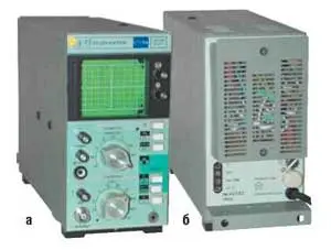

Многим специалистам, а особенно радиолюбителям, хорошо известен осциллограф С1-94 (рис. 1). Осциллограф, при своих достаточно неплохих технических характеристиках, имеет весьма небольшие габариты и вес, а также относительно невысокую стоимость. Благодаря этому модель сразу завоевала популярность среди специалистов, занимающихся мобильным ремонтом различной электронной техники, не требующим очень широкой полосы частот входных сигналов и наличия двух каналов для одновременных измерений. В настоящее время в эксплуатации находится достаточно большое количество таких осциллографов.
В связи с этим данная статья предназначена для специалистов, у которых возникла необходимость ремонта и настройки осциллографа С1-94. Осциллограф имеет обычную для приборов подобного класса структурную схему (рис. 2). Она содержит канал вертикального отклонения (КВО), канал горизонтального отклонения (КТО), калибратор, электронно-лучевой индикатор с высоковольтным источником питания и низковольтный источник питания.
