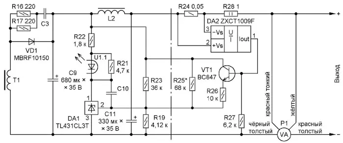

В журнале "Радио" ранее было описано, как обеспечивать в импульсных преобразователях напряжения режим ограничения тока, если в них есть точка, которую можно считать входом подстройки и на которую можно подавать уменьшающий выходное напряжение втекающий ток [1]. Схема доработки источника приведена на рис. 1, показаны только его вторичные цепи.
Рис. 1. Схема доработки источника
На схеме слева от вертикальной штрих-пунктирной линии - элементы импульсного источника питания. Микросхема DA2, транзистор VT1 и связанные с ними детали - дополнительные элементы, обеспечивающие переход источника в режим ограничения тока; Р1 - вольтметр-амперметр, позволяющий следить за зарядкой батареи. Напряжение на полностью заряженной батарее устройства составляло 16,8 В, что соответствует четырём последовательно соединённым Li-Ion аккумуляторам. Для исключения перезарядки аккумуляторной батареи напряжение на выходе преобразователя снижено до указанного значения установкой резистора R25 (нумерация добавляемых элементов продолжает существующую). Измеренная с помощью прибора [2, 3] ёмкость батареи оказалась равной 5 А·ч.
Точкой входа подстройки, как и в [1], является управляющий вход микросхемы DA1 (вывод 2), однако непосредственное подключение эмиттера транзистора токоизмерительной цепи, аналогичной применённой в [1] (резистор R24, микросхема DA2, транзистор VT1), к этой точке привело к крайне неустойчивой работе устройства из-за очень высокого усиления в цепи обратной связи. Стабильной работы удалось добиться установкой резистора R26 в эмиттерную цепь транзистора VT1 и резистора R28 в выходную цепь устройства. Их сопротивления являются компромиссом между поддержанием тока, изменяющегося в процессе зарядки батареи, и стабильностью работы устройства.
В качестве токоизмерительного шунта R24 используются два резистора для поверхностного монтажа типоразмера 1206 сопротивлением 0,1 Ом, соединённые параллельно. Резистор R28 составлен из двух последовательно соединённых резисторов С5-16В сопротивлением 0,51 Ом и мощностью 1 Вт. Цифровой вольтметр-амперметр Р1 - трёхразрядный, приобретён в АлиЭкспрессе, его тонкий чёрный провод никуда подключать не надо.

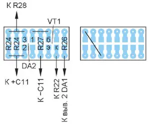

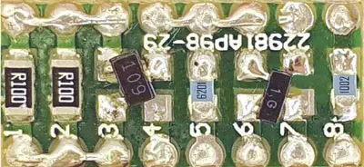

Детали, используемые для доработки, кроме резистора R28, установлены на печатной плате размерами 10,5x20,5 мм, приобретённой там же. На плате, на расстоянии 7,62 мм друг от друга, сделаны два ряда по восемь металлизированных отверстий с шагом 2,54 мм и пара контактов для элементов, предназначенных для поверхностного монтажа. На рис. 2 приведён схематический чертёж установки элементов и перемычек на плате (для R24 отведено два посадочных места), а на рис. 3 - фотография платы с установленными элементами и перемычками.
Плата с установленными элементами и перемычками
Рис. 3. Плата с установленными элементами и перемычками
Плата с деталями крепится к плате преобразователя тремя отрезками медного провода диаметром 0,5 мм (соединения с минусовым выводом конденсатора С11, резистором R22, выводом 2 микросхемы DA1). Соединение с плюсовым выводом конденсатора С11 выполнено тонким гибким изолированным проводом.

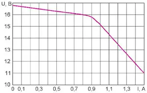

На рис. 5 показана экспериментально снятая зависимость выходного напряжения изготовленного зарядного устройства от тока зарядки. Таким образом, при подключении к зарядному устройству разряженной до 11 В батареи (минимально допустимое напряжение для такой батареи) зарядный ток вначале равен 1,5 А, по мере зарядки и повышении напряжения на нём до 15,8 В ток уменьшается примерно до 0,9 А. Далее, при повышении напряжения на заряжаемой батарее ток снижается довольно быстро, и при приближении к полной зарядке (напряжение 16,8 В) защитная плата батареи прекращает зарядку.
