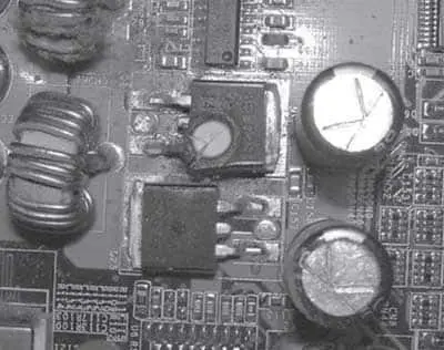

Диагностика видеоадаптеров, как и любой электронной системы, начинается с проверки питания. Не так часто, но встречается, что выходят из строя стабилизаторы питающих напряжений видеокарты, что может быть вызвано как локальными неисправностями компонентов в составе самой карты, так и неисправностью блока питания ПК. На рис. 1 показан неисправный стабилизатор напряжения (разрушен корпус) на видеокарте. Основная причина такой неисправности - превышение допустимого напряжения питания стабилизатора (как следствие, перегрев корпуса микросхемы).
Пробитый стабилизатор напряжения на видеокарте Palit GeForce 6600LE 256MB
Рис. 1. Пробитый стабилизатор напряжения на видеокарте Palit GeForce 6600LE 256MB
Визуальным проявлением перенапряжения является вздутие корпусов электролитических конденсаторов на видеокарте, также возможен выход из строя микросхем(ы) графического контроллера или видеопамяти. В таком случае проблема может быть решена заменой стабилизаторов и электролитических конденсаторов по следующему алгоритму:
- контролируют напряжения на входе и выходе стабилизатора;
- контролируют уровни выходных напряжений блока питания, предварительно снятого с ПК и включенного под нагрузкой;
- при необходимости заменяются неисправные блок питания на ПК, стабилизатор(ы) и дефектные электролитические конденсаторы на видеокарте.

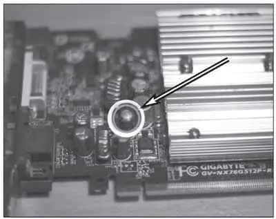

На рис. 2 показана видеокарта с неисправным электролитическим конденсатором. В результате неисправности не загружался ПК.
Вздувшийся конденсатор на плате видеокарты Gigabyte GV-NX76G512P-RH
Рис. 2. Вздувшийся конденсатор на плате видеокарты Gigabyte GV-NX76G512P-RH

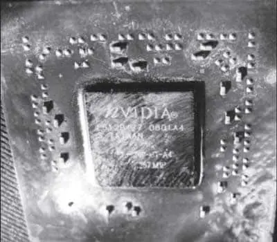

Практически самой распространенной задачей является устранение неисправности, связанной с перегревом видеоадаптера. Обычно такая ситуация сопровождается периодическим отказом работы видеокарты. Если при этом не была повреждена микросхема графического контроллера, устранить причину перегрева можно с помощью следующего алгоритма:
- проверяют уровни выходных напряжений стаби-лизатора(ов) видеокарты;
- проверяют работоспособность и, при необходимости, устраняют неисправности вентилятора системы охлаждения;
- очищают элементы системы охлаждения видеокарты от загрязнений;
- проверяют целостность слоя теплопроводящей пасты на радиаторе системы охлаждения, при необходимости удаляют старую пасту и наносят новую;
- освобождают зону вокруг видеокарты в составе ПК от кабелей и различных устройств, таких, например, как жесткие диски, которые сами являются источниками тепла;
- используют принудительную вентиляцию системного блока ПК установкой дополнительных вентиляторов;
- используют нештатную систему охлаждения, эффективно отводящую тепло от микросхемы графического контроллера видеокарты.
На рис. 3 показан перегретый кристалл графического контроллера по причине плохого отвода тепла.
Перегретый кристалл графического контроллера nVidia видеокарты Zotac GeForce 8600
Рис. 3. Перегретый кристалл графического контроллера nVidia видеокарты Zotac GeForce 8600

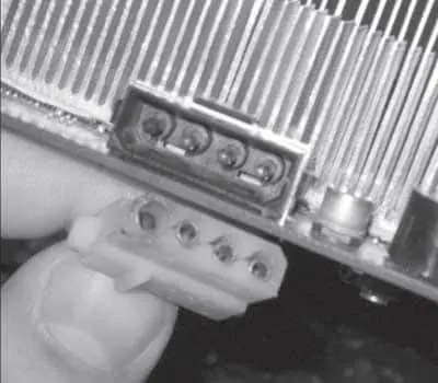

Следующая распространенная неисправность связана с нарушением электрических контактов в интерфейсных разъемах видеокарты вследствие их окисления и (или) загрязнения. Как правило, это вызвано попаданием влаги, пыли в корпус системного блока ПК. То же самое может произойти и с контактами разъема дополнительного питания, как показано на рис. 4. Проявление неисправности - отказ запуска ПК.
Прогоревшие контакты разъемов дополнительного питания видеокарты XFX GF 7900GS 450M 512MB
Рис. 4. Прогоревшие контакты разъемов дополнительного питания видеокарты XFX GF 7900GS 450M 512MB
Подобная неисправность устраняется проще и, если перегрев компонентов видеокарты не зафиксирован, а питающие напряжения в норме, то алгоритм будет состоять из следующих действий:
- устраняют причины появления влажности в системном блоке ПК;
- устанавливают системный блок в правильное (штатное) положение; предусмотренное для работы ПК;
- очищают от загрязнений системный блок и компоненты внутри него;
- очищают от загрязнений интерфейсный разъем видеокарты и дополнительный питающий разъем;
- заменяют разъем дополнительного питания на видеокарте в случае разрушения (прогара) его контактов.
