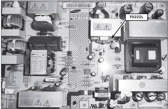

Внешний вид блока питания BN96-03057А
Рис. 1. Внешний вид блока питания BN96-03057А

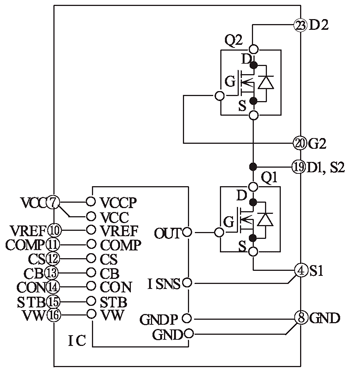

Блок-схема модуля F9922L
Рис. 4. Блок-схема модуля F9922L

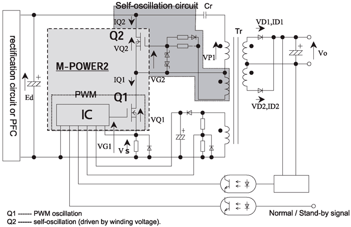

Этот узел (см. рис. 3) выполнен по схеме резонансного DC/DC-преобразователя с мультитактовым управлением силовыми ключами на основе интегрального модуля ICM801S типа F9922L. Он формирует из постоянного напряжения 400 В постоянные стабилизированные и гальванически развязанные от сети напряжения 24, 13, 12 и 5,4 В для питания всех узлов телевизора в рабочем режиме. Модуль F9922L (см. блок-схему на рис. 4) состоит из микросхемы ШИМ контроллера (IC на рис. 3) и двух мощных N-MOSFET-транзисторов (Q1, Q2). Источники на основе модулей такого типа носят фирменное название Multi-oscillated current resonant circuit (MOCRC). Принцип работы такой схемы (см. блок-схему на рис. 5) заключается в том, что верхнее плечо полумос-товой схемы (Q2 на рис. 5) работает в автоколебательном режиме, а нижнее плечо (Q1) управляется сигналом, формируемым ШИМ контроллером (IC), причем ШИМ контроллер работает синхронно с автоколебательной схемой. Источник подобного типа имеет, по сравнению с традиционным резонансным источником, следующие преимущества:
- более высокий КПД;
- встроенный дежурный режим (при Pвx<0,4 Вт Pвыx=0 Вт; при Pвх<1,0 Вт Pвых=0,5 Вт; при Pвx<4,0 Вт Pвыx=2 Вт);
- низкий уровень создаваемых помех (за счет того, что MOSFET-ключи включаются по сигналу ZVS+ZCS (нулевое напряжение и нулевой ток), а выключаются по сигналу ZVS). Осциллограммы сигналов источника питания с характеристиками Vвx=400 В, Vвых=16 В, Pвыx=65 Вт), приведены на рис. 6.
Блок-схема резонансного DC/DC-преобразователя
Рис. 5. Блок-схема резонансного DC/DC-преобразователя

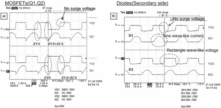

Осциллограммы сигналов источника питания MOCRC
Рис. 6. Осциллограммы сигналов источника питания MOCRC (см. рис. 5): а - на электродах MOSFET-транзисторов Q1 и Q2 (VQ1, VQ2 - 500 В/дел., IQ1, IQ2 - 3А/дел.); б - на электродах диодов VD1 и VD2 (VD1, VD2 - 50 В/дел., ID1, ID2 - 10А/дел.)

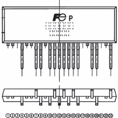

Модуль F9922L выпускается в корпусе SIP-23 (см. рис. 6), в котором используется только 13 выводов (необходимо иметь в виду, что на рис. 3 приведена условная нумерация выводов модуля, а на рис. 7 - оригинальная нумерация в корпусе SIP-23). Назначение выводов модуля F9922L приведено в таблице 3, а основные характеристики - в таблице 4.
Расположение выводов модуля F9222L в корпусе SIP-23
Рис. 7. Расположение выводов модуля F9222L в корпусе SIP-23

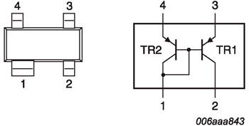

Расположение выводов транзисторной сборки BVC62A в корпусе SOT143B
Рис. 8. Расположение выводов транзисторной сборки BVC62A в корпусе SOT143B
Из напряжения обмотки 7-8 TM801S формируется управляющий сигнал для детектора включения и выключения транзистора Q1 (вход VW, выв. 10). Питающее напряжение модуля 18,5 В (выв. 2) формируется дежурным источником - стабилизатором QS803 ZDS806 (рис. 1).
