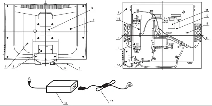

Телевизор состоит (рис. 1) из блока питания и телевизионного дисплея, который включает корпус с кожухом, LCD-панель, шасси, модуль инвертора, модуль управления, плату наушников, головки динамические громкоговорителей.

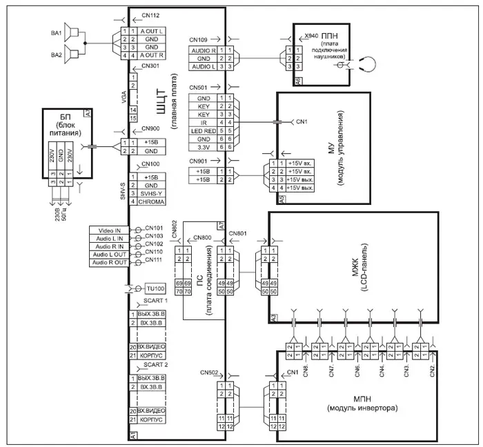

Все узлы телевизора соединены между собой кабелями (рис. 2). Применение соединителей обеспечивает свободное отключение любого модуля без применения инструментов.

Рис. 1. Конструкция телевизора: 1 - крышка, 2 - место крепления подставки, 3 - этикетка, 4 - кожух, 5 - крышка стойки, 6 - стойка, 7 - корпус, 8 - головка динамическая, 9 - модуль преобразования напряжения (инвентор), 10 - модуль управления, 11 - плата соединения, 12 - шасси ШЦТ-812, 13 - жидкокристаллическая панель (LCD панель), 14 - линза (на рисунке не показана), 15 - экран, 16 - блок питания,17 - шнур сетевой.
Приведем порядок разборки телевизора:
-    для снятия кожуха необходимо отсоединить шнур блока питания телевизора, положить его экраном на ровную поверхность с мягкой прокладкой, отвернуть винты по периметру кожуха и винты крепления кронштейна подставки к металлическому основанию, снять подставку, поднять и снять кожух;
-    для снятия шасси телевизора необходимо отсоединить от него жгуты и отвернуть винты крепления шасси к основанию;
-    для снятия модуля инвертора необходимо отсоединить от него жгуты и отвернуть винты крепления инвертора к корпусу;
-    для снятия динамической головки необходимо отпаять провода и отвернуть винты крепления головки к корпусу;
-    для снятия модуля управления нужно отсоединить от него жгуты и отвернуть винты крепления к корпусу.

Рис. 2. Схема межблочных соединений
Схему смотрим здесь

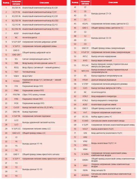

Назначение выводов видеопроцессора VPC3230D приведено в табл. 2.

Таблица 2. Назначение выводов видеопроцессора VPC3230D
