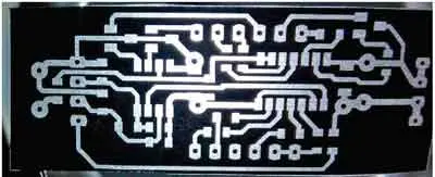

Я печатаю фотошаблоны лазерным принтером на обычной чертёжной кальке. Она гораздо дешевле специальной плёнки. Кстати, на сайте одного из торгующих фоторезистом интернет-магазинов в качестве основы для фотошаблона рекомендуют пергамент.
Для печати я приклеиваю кальку к листу обычной бумаги для принтера конторским клеем. Подойдёт и клей ПВА или клеящий карандаш. Следует только приклеивать кальку так, чтобы клей не выходил за пределы её листа. Иначе можно загрязнить клеем фотовал принтера. Прежде чем начинать печать, необходимо дождаться высыхания клея.
Рисунок я печатаю в зеркальном отображении, установив в настройках принтера самый высокий расход тонера. Для увеличения плотности тонера кладу кальку после печати на разогретый утюг (оптимальная температура - 120...130 оС) и держу её там до тех пор, пока тонер не станет блестящим. Если калька пожелтела или помутнела, лучше напечатать новый шаблон.
При недостаточной плотности тонера можно слегка присыпать разогретый тонер тонким слоем порошкообразного растворимого кофе, а после остывания его излишки можно сдуть. Там, где тонера не было, кофе не останется, а к размягчённому тонеру он прилипнет. За счёт этого плотность покрытия возрастёт. Но следует помнить, что это приводит к увеличению толщины непрозрачного слоя.
К счастью, нет острой необходимости делать тёмные участки фотошаблона абсолютно чёрными и непрозрачными. Этот фактор важен только для позитивного фоторезиста. Там недостаточная плотность тонера действительно приводит к появлению раковин на медных полигонах и печатных проводниках [2]. При негативном фоторезисте и недостаточно плотном слое тонера возможно появление на свободных от меди участках платы очень мелких островков и точек не вытравленной меди.
Но чтобы они появились, экспозиция должна быть весьма длительной, кроме того, изъяны хорошо видны, да и вытравятся, если подержать плату в травильном растворе немного дольше. В крайнем случае их нетрудно счистить ножом. Но мне после перехода на импортный фоторезист этого не пришлось делать ни разу.
Для увеличения прозрачности шаблона можно пропитать его любым жидким маслом. С хорошими результатами я применял трансформаторное, веретённое и подсолнечное масло. Годится и керосин или уайт-спирит, но их запах неприятен и сохраняется очень долго.
Пример готового фотошаблона показан на рис. 1. Для экспонирования я прижимаю фотошаблон обычным оконным стеклом толщиной 3 мм к заготовке платы (тонером к фоторезисту). Следует выбрать стекло без заметных неоднородностей.
Рис. 1. Пример готового фотошаблона

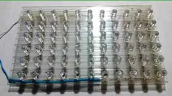

Для засветки фоторезиста применяю самодельный светильник из выводных ультрафиолетовых светодиодов диаметром 5 мм - импортных неизвестного типа.
По сравнению с предназначенными для поверхностного монтажа они дают более направленный свет, что уменьшает вероятность боковой засветки фоторезиста.
Если не планируется работать с паяльными масками, нет нужды изготавливать плату для светодиодов из стеклотекстолита. Вполне подойдёт и другой пластик. Я изготовил светильник из листа бесцветного сотового поликарбоната толщиной 6 мм. Он не требует сверления. Отверстия под выводы светодиодов можно просто проколоть иглой.
Расположены светодиоды по прямоугольной сетке с шагом 11 мм. Как показала практика, этот шаг можно увеличить в полтора раза, сэкономив светодиоды или увеличив площадь облучаемой поверхности. Светодиоды соединены по шесть штук последовательно, паять их выводы следует быстро, поскольку поликарбонат легко плавится. Каждая цепочка подключена к источнику постоянного напряжения 19...20 В через резистор сопротивлением 47 Ом. Ток через одну цепочку - около 18 мА. Внешний вид светильника без защитного кожуха показан на рис. 2. Хотя он был изготовлен как временный, я пользуюсь им уже год.
Рис. 2. Внешний вид светильника без защитного кожуха
Экспонирую будущую плату с расстояния 15...18 см в течение четырёх минут. Травлю в растворе медного купороса и поваренной соли. Такой раствор использую уже много лет с отличными результатами. Его достоинство - можно спокойно оставить плату в растворе на всю ночь, не опасаясь подтравливания краёв печатных проводников. Качество изготовленных плат сравнимо с заводским.
