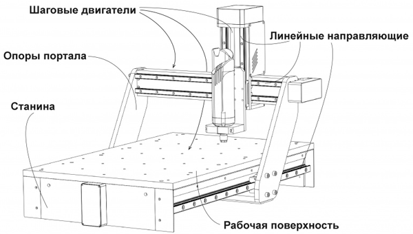

Типовую схему фрезера с ЧПУ можно представить так.
Типовая схема фрезера с ЧПУ
Рис. 1. Типовая схема фрезера с ЧПУ

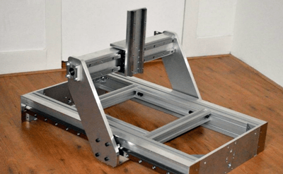

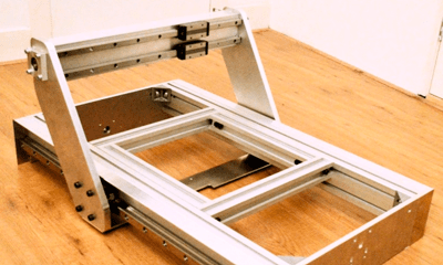

Станина (ось X)
В качестве примера реализации можно взять готовый вариант ниже. Станина является своего рода опорой для подвижного портала (позиционирование по одной из осей) и рабочей поверхности, где будет располагаться обрабатываемая деталь (если деталь лёгкая, возможно необходимо будет подумать о её дополнительном креплении к основанию). Сама станина для исключения вибраций может крепиться к полу на анкера.
Станина
Рис. 2. Станина
Здесь каркас собран из алюминиевых заготовок, внутри дополнительные профили для усиления. Ось вращения будет проходить ниже через подшипники, закреплённые на торцах. Рабочая поверхность – лист фанеры 18 мм.
На самом деле станину (стол) можно изготовить и проще, из других подручных материалов. Она должна быть устойчивой и обеспечивать ровную рабочую поверхность.
Ввиду того, что при работе фрезы будет оседать большое количество пыли (потенциального абразива), направляющие должны быть защищены специальными уголками (смотри чертежи во вложениях).

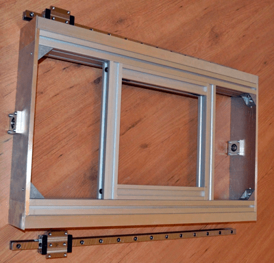

Подвижный портал (ось Y)
Рама, позиционирующая фрезу в плоскости, будет крепиться к направляющим, размещённым по бокам станины.
Подвижный портал
Рис. 3. Подвижный портал
Несущую конструкцию портала также можно изготовить из других материалов (фанера, ЦСП и т.п.). А направляющие взять готовые.
Фактически она представляет собой крепкий короб, внутри которого расположен винт.

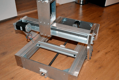

Суппорт фрезы (ось Z)
Вариант монтажа суппорта для самой фрезы представлен ниже.
Суппорт фрезы
Рис. 4. Суппорт фрезы
Смысл конструкции уже понятен. Портал движется по направляющим на станине, на самом портале есть своя ось для горизонтального движения фрезы. Суппорт обеспечивает вертикальное перемещение.

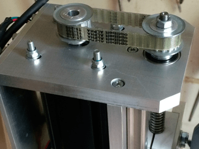

Чтобы преобразовать вращение двигателя в линейное движение, в данной конструкции было применено соединение винт-гайка + шкив. Выглядит это так.
Соединение винт-гайка и шкив
Рис. 6. Соединение винт-гайка и шкив
Альтернативной реализацией может быть шарико-винтовая пара (ШВП). Она дороже, но точнее.
Направляющие были выбраны стальные, именно они обеспечивают минимальный люфт (не более 0,01 мм). Но могут использоваться и другие конструкции (зависит от требований к точности).

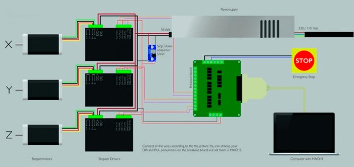

Электрическая схема подключения двигателей ЧПУ
Принципиальная схема выглядит так.
Принципиальная схема подключения двигателей ЧПУ
Рис. 7. Принципиальная схема подключения двигателей ЧПУ
Здесь есть сами двигатели (использовались Nema 23), отвечающие за три оси (X, Y, Z), их драйверы (это не программа, а специальная плата управления), блок питания (для Nema требуется 36 В, для контроллера – 5 В), аварийный останов (на случай экстренного отключения двигателей) и интерфейсная плата (контроллер).
Контроллер уже непосредственно подключается к ПК или ноутбуку через порт LPT.
Для работы необходимо будет установить драйвер и программу управления (есть несколько решений для ЧПУ, автор выбрал популярное ПО – Mach3).
В качестве шпинделя был использован фрезер Kress (может быть заменён на любой другой). В большинстве случаев он продаётся с большим количеством насадок и фрез, что является определённым плюсом. Он просто включается в сеть 220 В, кнопка пуска расположена на корпусе.

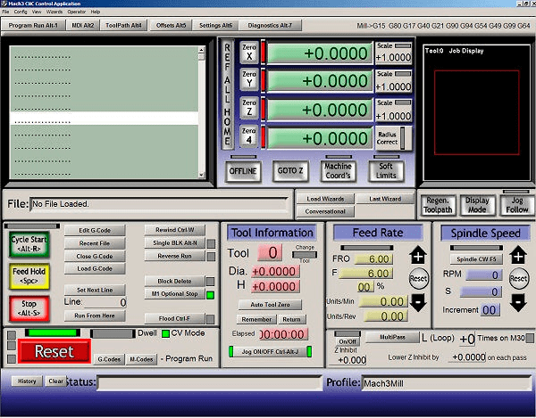

Программная часть
Теперь после полной сборки необходимо установить ПО (ранее упоминалась программа Mach3, её интерфейс можно увидеть ниже) и драйвера на ПК.
Интерфейс программы Mach3
Рис. 8. Интерфейс программы Mach3
Настройка зависит от множества факторов и включает в себя, по сути, соотнесение тактовых сигналов для двигателей с фактически проходимыми расстояниями на осях.
Подробнее о настройке под ваши параметры можно узнать в профильных форумах или на сайте производителя ПО.
В процессе тестирования лучше всего выполнить калибровку двигателей.
