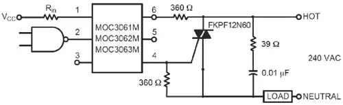

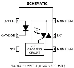

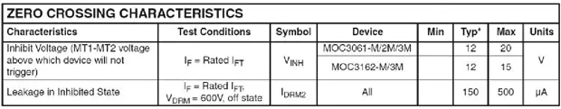

Устройство оптронов MOC3161 - MOC3163 иллюстрирует рис. 1, взятый из [1]. ZCC включена между силовыми электродами оптосимистора и осуществляет подачу сигнала на его управляющий электрод. Она разрешает или запрещает включение оптосимистора в зависимости от напряжения на нём. Согласно [1], при напряжении на опто-симисторе более 12...20 В он открываться не будет (рис. 2), даже если через излучающий ИК-диод оптрона протекает ток, превышающий открывающий. При этом ток через оптопару не превышает 500 мкА при напряжении 600 В. Аналогично устроены и другие оптроны с ZCC, например [2].
Рис.1. Устройство оптронов MOC3161 - MOC3163
Рис.2.
Поскольку мощность, коммутируемая самим оптроном, невелика, чаще всего её используют для управления мощным симистором, как показано на рис. 3 [1], который и подаёт напряжение на нагрузку. В этом случае, на первый взгляд, получается, что мощный менты, влияющие симистор будет открываться при напряжении сети не более 12...20 В, т. е. вблизи от момента прохождения сетевым напряжением ноля. Поэтому ток включения будет, по крайней мере, на порядок меньше максимального тока нагрузки, что и объясняет низкий уровень помех.
Рис.3.

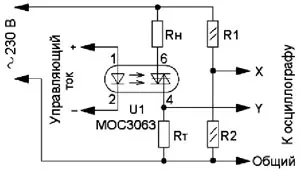

Для иллюстрации этой ситуации был собран макет, схема которого показана на рис. 4. Здесь использованы разные типы нагрузок. Сигнал, пропорциональный напряжению сети, с резистивного делителя R1R2 поступает на первый вход осциллографа, а сигнал, пропорциональный току нагрузки с датчика тока (резистора Ry), - на второй вход
двухлучевого осциллографа.
Рис. 4.

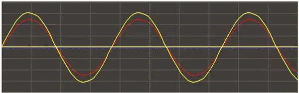

Осциллограммы для случая, когда нагрузкой служит лампа накаливания мощностью несколько ватт
Рис. 5. Осциллограммы для случая, когда нагрузкой служит лампа накаливания мощностью несколько ватт
На рис. 5 показаны осциллограммы для случая, когда нагрузкой служит лампа накаливания мощностью несколько ватт (напряжение сети показано жёлтым цветом, тока нагрузки - красным). Оптосимистор открывается, когда через нагрузку начинает протекать ток. На осциллограммах видно, что это происходит в самом начале каждого полупериода сетевого напряжения, т. е. помехи при коммутации действительно минимальны.

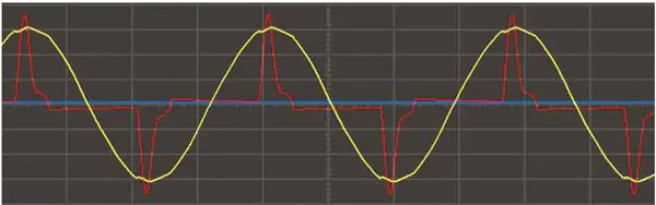

Осциллограммы для случая, когда нагрузкой служит светодиодная лампа 10 Вт
Рис. 6.  Осциллограммы для случая, когда нагрузкой служит светодиодная лампа 10 Вт
На рис. 6 показаны осциллограммы для случая, когда нагрузкой служит светодиодная лампа мощностью 10 Вт с мостовым диодным выпрямителем и сглаживающим конденсатором. На осциллограммах видно, что ток имеет импульсную форму и протекает при максимуме напряжения сети. Это получается потому, что напряжение на оптроне будет близко к нулю, когда напряжение в сети сравняется с напряжением на сглаживающем конденсаторе, т. е. будет около 300 В. Поэтому снижения уровня коммутационных помех в этом случае ждать не приходится.

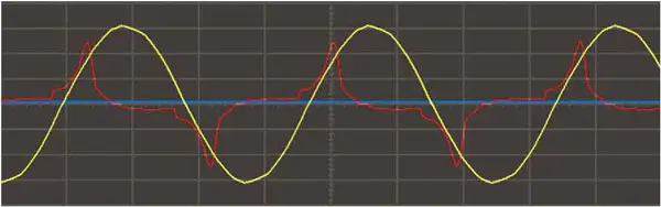

Осциллограммы для светодиодной лампы мощностью 2 Вт со встроенным блоком питания на основе балластного конденсатора показаны на рис. 7. Видно, что фазы напряжения и тока заметно отличаются, и включение оптосимистора происходит не при нулевом напряжении сети.
Рис. 7. Осциллограммы для светодиодной лампы мощностью 2 Вт со встроенным блоком питания

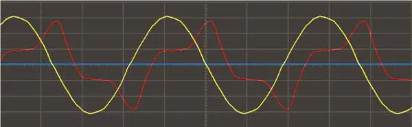

Осциллограммы для ненагруженного блока питания с разделительным трансформатором
Рис. 8. Осциллограммы для ненагруженного блока питания с разделительным трансформатором
На рис. 8 показаны осциллограммы для ненагруженного блока питания с разделительным трансформатором. В этом случае нагрузка - активно-индуктивная. Как и в предыдущем случае, фазы напряжения и тока отличаются.
