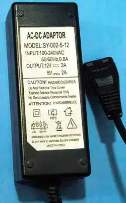

При испытании устройства через 10 мин из входящего в комплект поставки блока питания (БП) модели SY-002-5-12 (рис. 1) стал исходить запах горелого пластика, при этом его корпус сильно нагрелся (нагрузкой был старый жёсткий диск Quantum Fireball). После 10 ч дальнейших испытаний было решено доработать названный БП. Принятию такого решения способствовал тот факт, что имеющиеся в наличии три блока питания, также рассчитанные на ток нагрузки по 2 А для обоих значений выходного напряжения (5 и 12 В) и предназначенные для питания контейнеров для внешних жёстких дисков, практически не нагревались.
Блок питания модели SY-002-5-12
Рис. 1. Блок питания модели SY-002-5-12

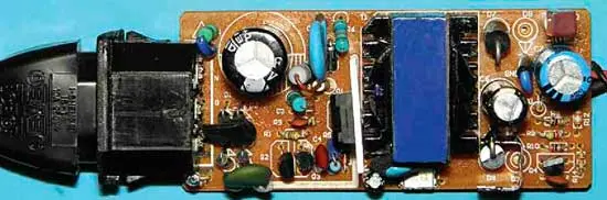

Вид доработанной монтажной платы
Рис. 3. Вид доработанной монтажной платы
Для охлаждения полевого транзистора Q1 изготовитель применил алюминиевый теплоотвод в виде пластины размерами 25x15x1 мм (именно он виден на фотографии). Температура корпуса транзистора с этим теплоотводом даже при открытом корпусе БП достигала 90 оС. Несколько лучшего результата удалось добиться после установки транзистора на Г-образный алюминиевый теплоотвод размерами 55x22x2 мм (последний располагался таким образом, чтобы его большая часть вплотную прижималась к верхней крышке корпуса устройства) - температура корпуса транзистора понизилась до 56 оС. Это удовлетворительный результат, поскольку ожидания были на большее, возможно, лучшего не удалось достичь из-за плохого качества импульсного трансформатора T1. Для понижения температуры воздуха внутри корпуса БП за счёт естественной вентиляции в его боковых стенках просверлены 70 отверстий диаметром 3 мм, а в верхней стенке, в местах имитации вентиляционных отверстий, - настоящие отверстия диаметром 1,8 мм. К нижней стенке корпуса БП приклеены четыре резиновые ножки высотой 4 мм.
