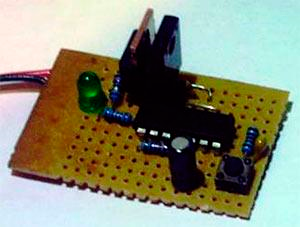

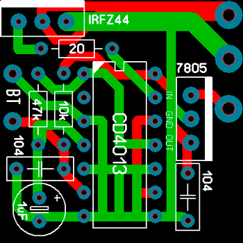

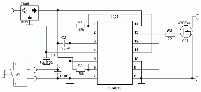

Вкл. и выкл. одной кнопкой – схема на триггере
Схема на триггере
Питание схемы составляет от  7 В до 35 В. Все детали недорогие, а повторение схемы под силу людям, далекими от радиоэлектроники. Кнопку можно использовать любую, даже от звонков, лишь бы могла соединить и разъединить контакт. Держать её можно сколько угодно, так как триггер сработает только при разъединении контакта. Соответственно, в следующее положение он войдет при новом нажатии.
Печатная плата

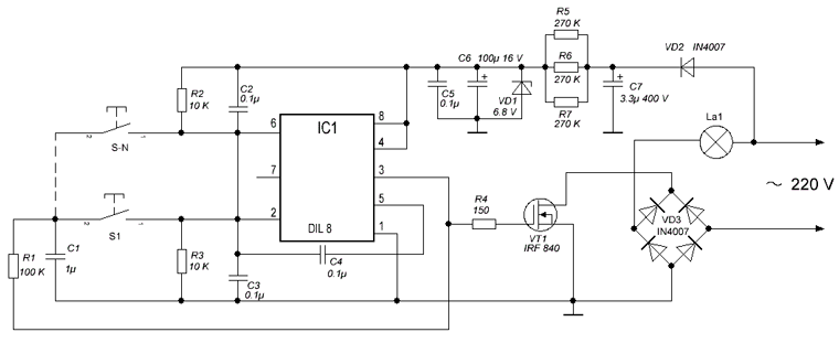

Вкл. и выкл. одной кнопкой – схема на таймере 555

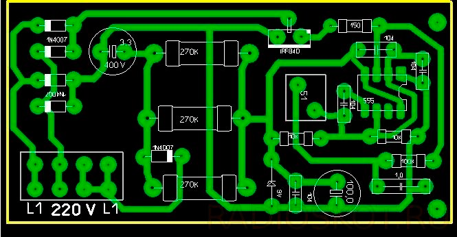

Еще одна примечательная схема построена на таймере 555. Примечательна она тем, что питающее напряжение используется сетевое, а нагрузок можно подключить несколько, равно, как и кнопок. На схеме указаны места последующих подключений.
Схема на таймере 555
Печатная плата
