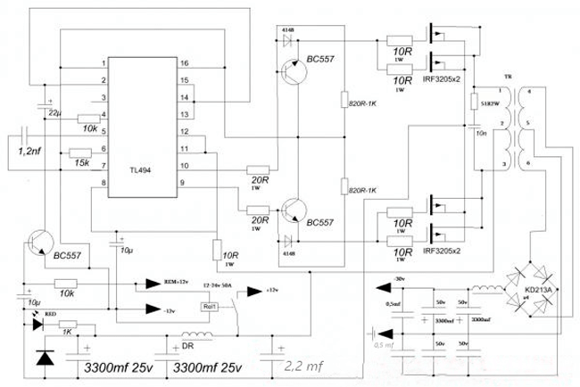

Так как в бортовой сети напряжение постоянное, то нам понадобится не блок питания как таковой, а преобразователь напряжения.
Мы предлагаем обкатанный вариант схемы для цепей с максимальной мощностью до 1 кВт. (1000 Вт). Он подходит для большинства усилителей НЧ, в том числе и для сабвуферов, а главное, питается от 12 В.
Сама схема.
Схема устройства
Рис. 1. Схема устройства
Она строится на базе популярной микросхемы (ШИМ-контроллера) TL494. Выходное напряжение преобразователя – 75-100 В.

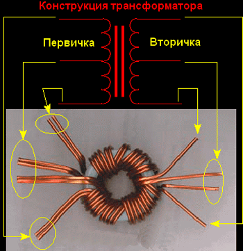

Самое главное преимущество – габариты. То есть можно собрать преобразователь на базе трансформатора, но при таких показателях мощности и напряжения он будет иметь солидные габариты и вес (не говоря уже о стоимости).
Эта схема – классический импульсный БП. Соответственно и трансформатор в его составе тоже – импульсный.
Конкретно в этой реализации используется частота 50 Гц, на входе трансформатора – 13-14 В, на выходе должно быть около 70 В - на случай, если вы будете считать трансформатор сами. Или же можете намотать по образцу:
  • Кольцо из феррита К65х40х9 (М2500НМС);
  • Первичная обмотка – 6 витков (по 3 на плечо с отводом от середины) диаметром 6 мм;
  • Вторичная – 32 витка (аналогично с отводом от середины) диаметром 1,6 мм.
Выше указаны расчётные значения, они легко заменяются многожильными проводами меньшего диаметра, при этом покрытие феррита становится более равномерным. Например, первичку можно выполнить из провода 1,5 мм, но в 16 жил, а вторичку из 0,63 мм, но по 6 жил (всё с запасом для надёжности).
Должно получиться примерно так.
Конструкция трансформатора
Рис. 2. Конструкция трансформатора
Полевой транзистор на выходе получает большую нагрузку, поэтому его лучше реализовать составным из трёх параллельно соединённых, например, IRFZ44N или IRF3710.
Альтернативная реализация преобразователя.
Схема преобразователя
Рис. 3. Схема преобразователя
