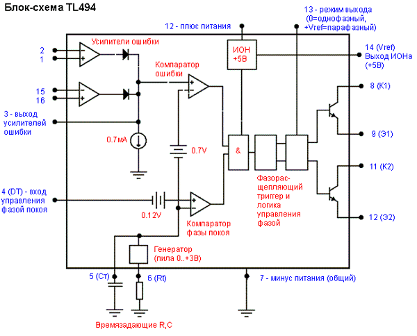

Блок схема (основные компоненты) микросхемы TL494 выглядит следующим образом.
Блок схема микросхемы TL494
Рис. 1. Блок схема микросхемы TL494

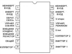

Распиновка микросхемы.
Рис. 2. Распиновка микросхемы

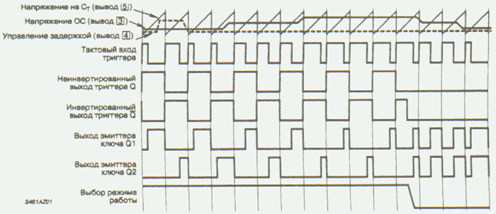

Нагляднее всего работу ИС TL494 показывает график входных и выходных напряжений ниже.
График входных и выходных напряжений
Рис. 3. График входных и выходных напряжений
