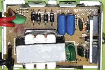

В наличии оказались несколько исправных электронных трансформаторов Rio, рассчитанных на выходное напряжение переменного тока 12 В и мощность нагрузки 20...50 Вт. Все детали устройства размещены на односторонней печатной плате размерами 56x26 мм (рис. 1), помещённой в стальной корпус размерами 60x43x30 мм, служащий теплоотводом для мощных высоковольтных биполярных транзисторов.
Плата устройства и размещение элементов на ней
Рис. 1. Плата устройства и размещение элементов на ней

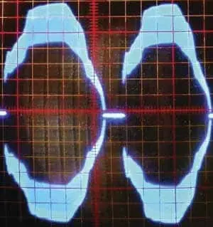

Для этого ЭТ выбрана задача - питание низковольтного 12-вольтного электропаяльника. При испытаниях устройства были получены следующие параметры. Минимальная потребляемая нагрузкой мощность, при которой ЭТ работает устойчиво, - 12 Вт (паяльник - 12 В, 12 Вт). Максимальная выходная мощность - 45...47 Вт (лампа накаливания - 12 В, 60 Вт). При увеличении потребляемой нагрузкой мощности от 12 до 45 Вт выходное напряжение уменьшается на 1 В. Рабочая частота преобразователя - около 29 кГц, размах напряжения на выходе - около 60 В. Огибающая выходного напряжения - искажённая синусоида частотой 100 Гц, промодулированная частотой 29 кГц (рис. 3). Ёмкость между обмотками трансформатора L2 - около 7 пФ.
Рис. 3. Огибающая выходного напряжения
