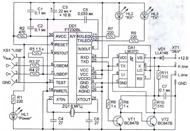

Внешний вид адаптера показан на рис. 1. Его размеры - 68x17x10 мм. Для защиты от случайных повреждений на печатную плату надет отрезок термоусаживаемой трубки
Рис. 2
На плате установлены две микросхемы. Та, что побольше (DD1 согласно схеме адаптера на рис. 2) отвечает за связь с компьютером по шине USB. Маленькая микросхема с восемью выводами (DA1) преобразует уровни сигналов K-line и L-line в те, что необходимы для работы микросхемы DD1.
Первоначально L-line была задумана как однонаправленная линия. Предполагалось, что она будет использоваться только для приема информации, передаваемой ЭБУ. Позже по ней стали передавать команды и другую информацию и в противоположном направлении - из компьютера в ЭБУ. Чтобы реализовать эту возможность, в адаптер добавлены два логических инвертора на транзисторах VT1 и VT2.
Светодиод HL1 светится, когда адаптер соединен с компьютером, и получает от него напряжение 5 В. Светодиод HL2 сигнализирует о передаче информации из компьютера в ЭБУ, a HL3 - в обратном направлении
