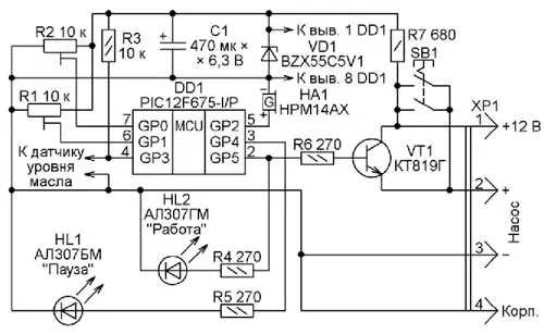

Принципиальная схема блока управления изображена на рис. 3. Напряжение бортсети +12 В с контакта 1 разъёма XP1 поступает на параметрический стабилизатор, состоящий из резистора R7 и стабилитрона VD1. Конденсатор C1 - сглаживающий. Стабилизированное напряжение питает микроконтроллер DD1 PIC12F675-I/P. В описываемом устройстве его нельзя заменять на подобный микроконтроллер PIC12F630, не имеющий встроенного АЦП.
Рис. 3. Принципиальная схема блока управления
Согласно программе, микроконтроллер выдерживает паузу, длительность которой задана подстроечным резистором R2, при этом логический уровень напряжения на выходе GP5 микроконтроллера низкий, транзистор VT1 закрыт, а подключённый к контактам 2 и 3 разъёма XP1 электродвигатель насоса не работает. О состоянии паузы сигнализирует включённый светодиод HL1. По окончании паузы микроконтроллер выключает этот светодиод и устанавливает высокий уровень на выходе GP5. Этим он включает светодиод HL2 и подаёт напряжение на базу транзистора VT1 через резистор R6. Транзистор открывается и подаёт напряжение на электродвигатель насоса. Насос поливает цепь маслом из бачка в течение заданного подстроечным резистором R1 промежутка времени. Далее описанный цикл повторяется до тех пор, пока не будет выключено питание блока управления.
Подстроечные резисторы R1 и R2 должны быть с линейной зависимостью сопротивления от положения движка. Левое по схеме положение движка под-строечного резистора R1 соответствует продолжительности подачи масла 1 с, правое - 8 с. Такие же положения движка подстроечного резистора R2 соответствуют паузам длительностью 1 мин и 32 мин.
Кнопочный выключатель SB1 даёт возможность вручную включить насос во время паузы. Например, чтобы прокачать масло по шлангам после его долива.
При достаточном количестве масла в бачке контакты датчика его уровня должны быть разомкнуты. В этой ситуации резистор R3 обеспечит на входе GP3 микроконтроллера высокий логический уровень напряжения. Если масла недостаточно, контакты замкнуты, а на входе GP3 установлен низкий уровень.
Обнаружив его, программа формирует на выходе GP2 импульсы частотой 1 Гц, которые излучатель звука HA1 со встроенным генератором преобразует в звуковые сигналы. Насос при этом выключен.

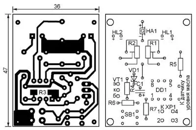

Все детали блока управления размещены на печатной плате размерами 47x36 мм из фольгированного с одной стороны листового изоляционного материала толщиной 1,5 мм. Её чертёж и монтажная схема показаны на рис. 4, Микроконтроллер устанавливайте на плату уже запрограммированным в программаторе. Для удобства для него на плате можно установить панель. Но следует иметь в виду, что при эксплуатации устройства на мотоцикле контакт в панели иногда нарушается от вибрации.
Печатная плата блока управления и размещение деталей на ней
Рис. 4. Печатная плата блока управления и размещение деталей на ней

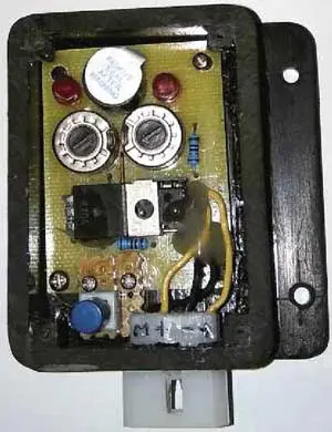

Плата помещена в готовый пластмассовый корпус с герметичной крышкой, защищающей от попадания внутрь пыли и влаги. Крышка закреплена четырьмя саморезами, что позволяет снимать её для доступа к подстроечным резисторам R1 и R2. Корпус с одним из вариантов платы и снятой крышкой показан на рис. 5. На его боковой стенке закреплён разъём XP1.
Рис. 5. Корпус с одним из вариантов платы

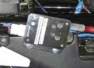

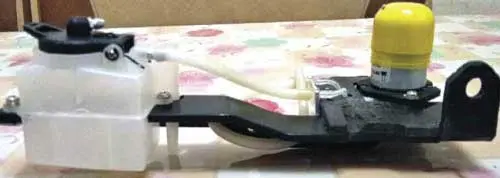

Как показано на рис. 6, насос и бачок установлены на одном самодельном стальном кронштейне. Соединительные шланги - из комплектанасоса. Один из них соединяет бачок с всасывающим штуцером насоса, второй надет одним концом на подающий штуцер насоса, авторым концом закреплён в удобном месте над тяговой цепью мотоцикла. Наэлектродвигатель насоса надета половинка "яйца" игрушки "Кин-дерсюрприз", защищающая верхний подшипник и щёточный узел электродвигателя от пыли и влаги. Кронштейн с насосом и бачком удалось установить на мотоцикле Stels Trigger 50RX вдоль рамы, ближе к заднему колесу под воздушным фильтром, и закрыть штатными щитками. Блок управления закреплён на декоративной крышке воздушного фильтра (рис. 7).
Насос и бачок на одном кронштейне
Рис. 6. Насос и бачок на одном кронштейне
Блок управления
Рис. 7. Блок управления
