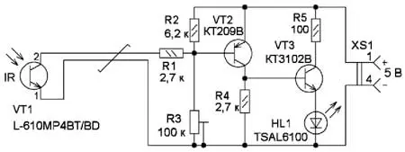

Второй - электронный способ используют в случае, если владелец является радиолюбителем, предпочитающим сделать простейший малогабаритный усилитель сигналов приёмного фототранзистора ИК-диапазона. Схема усилителя показана на рис. 1. Сигнал ИК ПДУ принимает фототранзистор VT1 и преобразует его в электрические импульсы, которые усиливают транзисторы VT2 и VT3. В эмиттерную цепь транзистора VT3 включён излучающий ИК-диод, который размещают напротив окна приёмного ИК-модуля ресивера.
Схема усилителя
Рис. 1. Схема усилителя

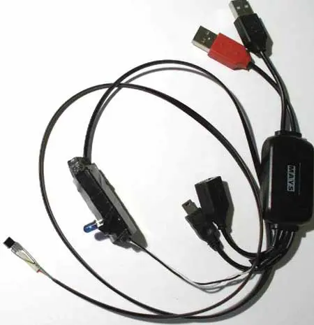

Питание усилителя удобно взять от USB-гнезда ресивера напрямую или через типовой USB-разветвитель, чтобы сохранить возможность подключения устройств записи и воспроизведения. Плата размещена в пластмассовом корпусе подходящего размера. Авторский комплект, сделанный "на скорую руку", показан на рис. 2. Фототранзистор VT1 может быть расположен таким же образом и с таким же конусом, как и при оптическом способе. Для соединения фототранзистора с платой усилителя удобно использовать современный телефонный кабель.
Авторский комплект устройства
Рис. 2. Авторский комплект устройства

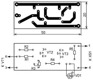

Чертёж платы усилителя показан на рис. 3. Для её изготовления использован односторонний фольгиро-ванный стеклотекстолит толщиной 1...1,5 мм. Применены постоянные резисторы МЛМ, С2-23, подстроечный - СП3-19 или другой малогабаритный, желательно многооборотный. Транзистор КТ209В можно заменить транзистором серий КТ208, КТ361, КТ3107, а транзистор КТ3102В - транзистором серии КТ315. Коэффициент передачи тока транзистора должен транзистор и излучающий диод могут быть другими, рассчитанными на длину ИК-волны 950 нм.
Рис. 3. Чертёж платы усилителя
Налаживание усилителя проводят с помощью подстроечного резистора R3 с постоянным контролем напряжения на резисторе R5. Движок резистора R3 плавно перемещают снизу вверх по схеме до момента, когда напряжение на резисторе R5 будет 0,2...0,3 В, т. е. через излучающий иК-диод VD1 будет протекать ток 2...3мА.
