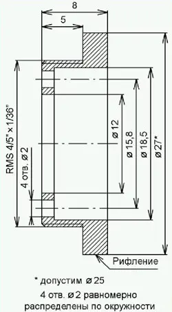

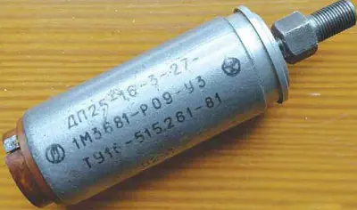

Для модификации вместо нижней муфты нужно изготовить ввёртыш для крепления электродвигателя. Электродвигатель подойдёт типа ДП-25-1,6-3-27 (рис. 1). Таких двигателей также было выпущено много, и они не дефицитны. Двигатель без проблем помещается внутри тубуса микроскопа. Напряжение питания - постоянное 27 В, рабочий ток - около 200 мА. Ввёртыш (рис. 2) имеет резьбу, стандартную для объективов, и отверстия для крепления к фланцу двигателя четырьмя винтами. В случае необходимости под головки винтов можно сделать небольшие выборки во ввёртыше либо уменьшить диаметр головок винтов. При модификации микроскопа откручивают верхнюю трубку (держатель окуляра), двигатель вставляют сверху в тубус, снизу вместо муфты заворачивают ввёртыш, который затем соединяют с фланцем двигателя с помощью винтов. Провода питания двигателя выводят вверх.

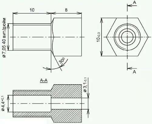

Для патрона от Dremel нужно изготовить переходник на вал двигателя. Чертёж такого переходника есть в вышеуказанной статье на сайте, я повторяю его на рис. 3. Внимание! Для иных патронов (Proxxon и др.) переходник будет иметь другой тип резьбы.
Рис. 3.
На чертеже указан диаметр отверстия под другой двигатель. Лучше всего точно измерить диаметр вала вашего двигателя и просверлить отверстие с таким расчётом, чтобы туго (но не слишком) "посадить" нагретый переходник на вал. Очень важно обеспечить соосность отверстия и наружной резьбы, здесь требуется максимальная точность, поэтому точить и сверлить нужно за один установ. На рис. 1 сфотографирован двигатель с установленным на вал переходником. Шестигранник на переходнике нужен для удержания его от проворачивания при зажиме свёрл. Если изготовление переходника слишком сложно и заказать негде, можно попробовать приобрести на том же Aliexpress патрон с уже готовым переходником для посадки на вал, выбрав из предлагаемых такой, у которого диа-метр отверстия такой же или меньше, чем у вала двигателя. Если меньше, можно аккуратно рассверлить, приняв меры к максимальной соосности отверстия и наружной резьбы. Предложений там много, но, как уже говорилось, патроны эти могут иметь проблемы с люфтами и биением сверла - как кому повезёт.

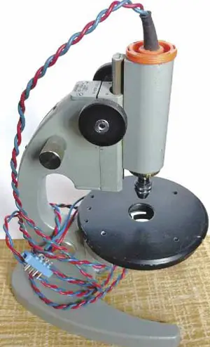

Внешний вид модифицированного микроскопа показан на рис. 4. Использовать его для сверления плат весьма удобно, мощности двигателя вполне хватает для небольших (приблизительно до 1,5 мм) диаметров отверстий. А главное, полностью исчезает проблема, связанная с хрупкостью твердосплавных свёрл. Именно она и послужила в своё время основным мотивом создания этого мини-станочка.
