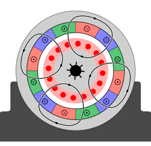

Асинхронный двигатель (машина) – это электрический двигатель, частота вращения которого не совпадает с частотой тока (ЭДС), прикладываемого к статору.
Рис. 1. Асинхронный двигатель

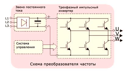

Схему работы инверторов можно изобразить следующим образом.
Схема работы инверторов
Рис. 2. Схема работы инверторов
Однофазное переменное напряжение преобразуется в постоянное, подается в блок с импульсным инвертором, который формирует три независимых переменных напряжения (одинакового уровня, но со смещенной фазой) - ключа.

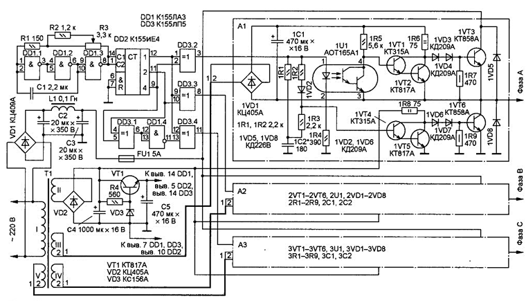

Для этих целей можно использовать адаптированную схему.
Адаптированная схема
Рис. 4. Адаптированная схема
Здесь блоки выходных ключей A2 и А3 изображены схематично, так как полностью дублируют блок А1.
Программировать здесь ничего не нужно.

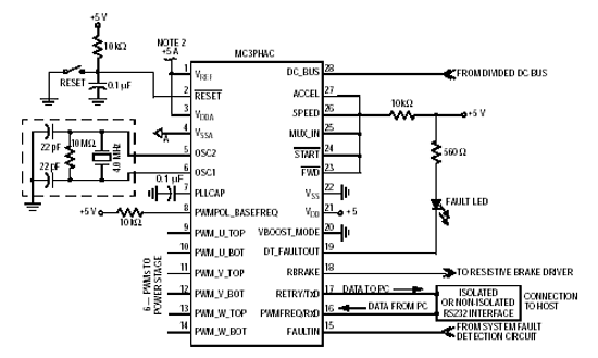

Один из таких вариантов – контроллер MC3PHAC.
Рекомендуемая производителем схема подключения.
Схема подключения
Рис. 5. Схема подключения

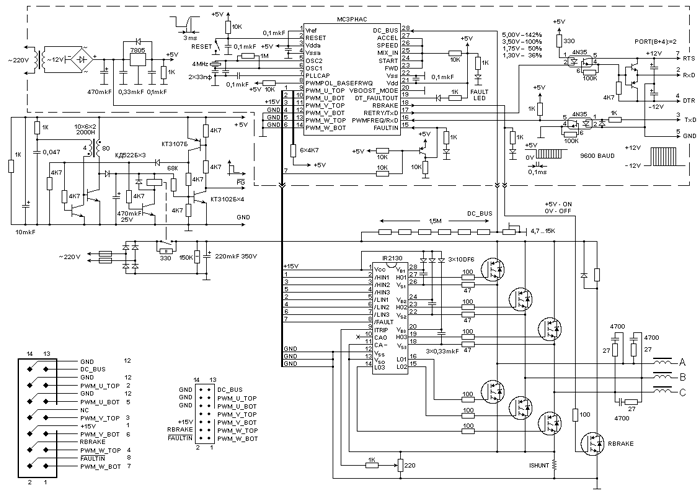

Реализация платы частотного преобразователя может быть, например, такой.
Реализация платы частотного преобразователя. По щелчку - крупно
Рис. 6. Реализация платы частотного преобразователя
Обмен данными по последовательному интерфейсу RS232 с персональным компьютером не обязателен. Схема может работать автономно.
Управляющие сигналы и процедуры инициализации можно уточнить в даташите производителя.

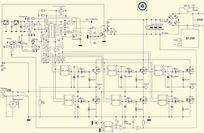

Еще один вариант с готовой прошивкой для микроконтроллера
Схема использовалась для питания трехфазного двигателя на пилораме (наверное, самый популярный способ использования трехфазных двигателей).
Схема для питания трехфазного двигателя. По щелчку - крупно
Рис. 7. Схема для питания трехфазного двигателя

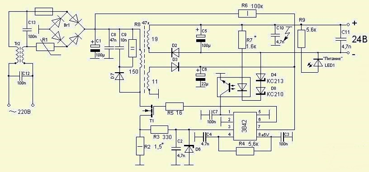

Блок питания к ней.
Схема блока питания
Рис. 8. Схема блока питания

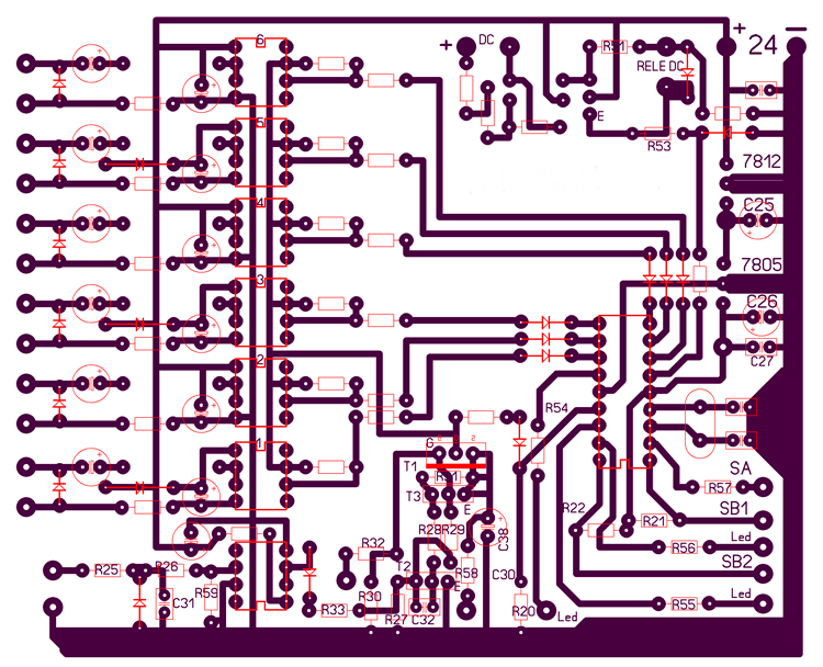

Вариант печатной платы.
Рис. 9. Печатная плата
Частота может регулироваться в диапазоне 2,5-50 Гц с шагом 1,25. ШИМ – 1700 – 3300 Гц. Мощность двигателя – не более 4 кВт.
После одиночного короткого нажатия на кнопку "пуск" подается пусковая частота – 10 Гц. А удерживание инициирует дальнейший разгон до 50 Гц (в течении приблизительно 2 секунд).
Прошивка для контроллера PIC16F628(A) здесь.
