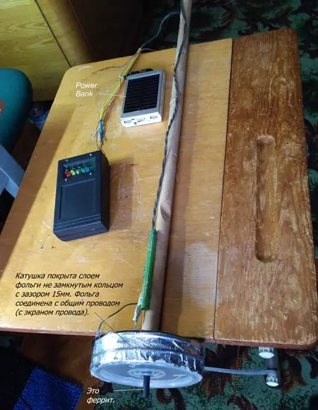

Металлоискатель собран из любопытства, захотелось пощупать электрическое  поле и чтобы проверить идеи, может быть использован для практического поиска металлов. Использованы имеющиеся в наличии  комплектующие  и приобретённые по минимальной стоимости.
Конструкция на фото.

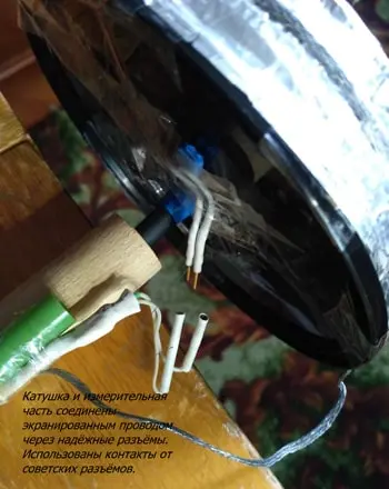

Важно, что экран из фольги электрически не замкнут. Феррит из старого радиоприёмника вставлен для пробы. Он изменил индуктивность катушки, но не сильно и сосредоточил на себе магнитное поле. Для мягких грунтов, куда его можно воткнуть может и на пользу, и катушку защищает от деформации.
Катушка металлоискателя
Рис. 6. Катушка металлоискателя

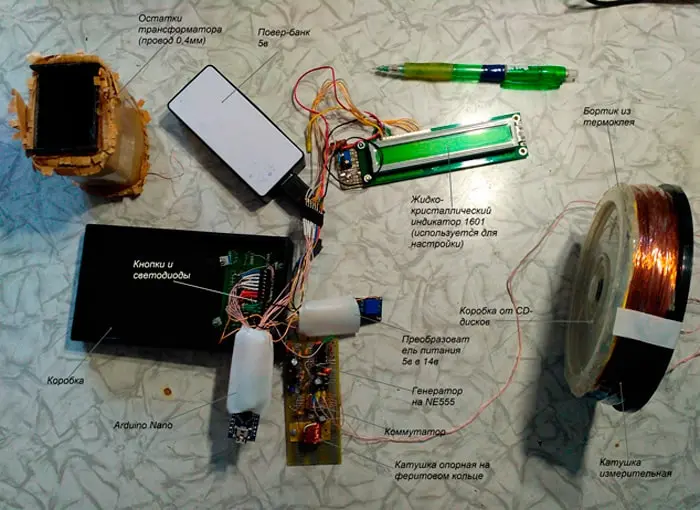

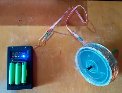

Разработано две схемы: сначала с питанием от Power Bank, затем переделал на питание  от аккумулятора 10 В (3х3,6 В).  Первый много кушал: Iпит=140 мА. Убрал преобразователь 5v>14v, Iпит=35 мА. Работают  одинаково, привожу обе схемы. Схемы находится здесь.
В основу данного металлоискателя положена схема на основе частотомера из книги "Щедрин А.И. Новые металлоискатели для поиска кладов и реликвий (3-е изд.)". Схема несколько изменена и расширена. В Интернете внятной разработки металлоискателя на Arduino не нашёл, мой последний вариант здесь.

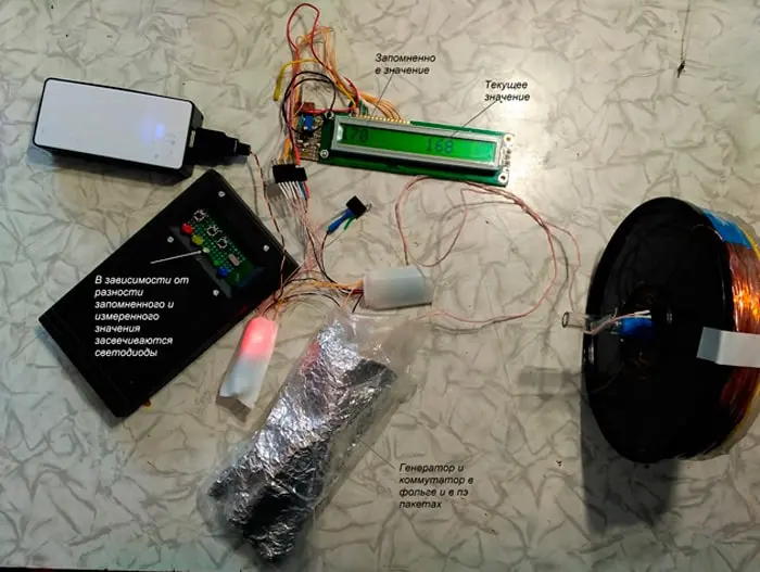

Введёны дополнительная катушка на феррите с индуктивностью примерно равной индуктивности основной катушки,  коммутатор сигналов на 590КН2 (4066 наверно будет не хуже), который поочерёдно подключает рабочую или опорную катушки к генератору на NE555, формирователь отрицательного напряжения для 590КН2 (хотя 590КН2 может работать и на однополярном питании, -U на общий, но снизу сигнал подрезает), цепи фильтрации питания. Обработка и индикация сигналов выполнены на Arduino Nano. К нему предусмотрено подключение индикатора LCD 1601, на котором индицируются абсолютные значения измерения временных интервалов, что и использовалось в процессе разработки и настройки. Питание подаётся на Arduino, пин VIN, и через фильтры на NE555, 590КН2.
Кнопки: Кн1 – запоминает текущее измерение, Кн2 – увеличивает запомненное значение на 1, Кн2 – уменьшает запомненное значение.
Светодиоды: СД-0  - засвечивается, если измерения от опорной и рабочей  катушек близки друг другу, СД-2  - засвечивается, если измерение от рабочей катушки больше, чем от опорной на 10 имп., СД+1  - засвечивается, если измерение от рабочей катушки меньше, чем от опорной на 10 имп., СД+2  - засвечивается, если измерение от рабочей катушки меньше, чем от опорной на 50 имп., СД+3  - засвечивается, если измерение от рабочей катушки меньше, чем от опорной на 150 имп..

Основная катушка намотана на коробке от CD-дисков, как показано на фото, 200 витков провода диаметр 0,4. Опорная катушка намотана на ферритовом кольце магнитной проницаемости около 1000, 110 витков тем же проводом. Затем нужно подключить осциллограф к  NE555/3,  включить  металлоискатель и отматывая витки с кольца добиться одинаковой длительности импульса на основной и опорной катушках. Синусоиды на входе NE555/2,6 тоже должны быть блики по частоте.

- Выдаёт на индикатор LCD1601 насчитанные значения, если разрешено. Когда всё отлажено, 1601 отключен, чтобы не тратить драгоценное время и не шуметь.

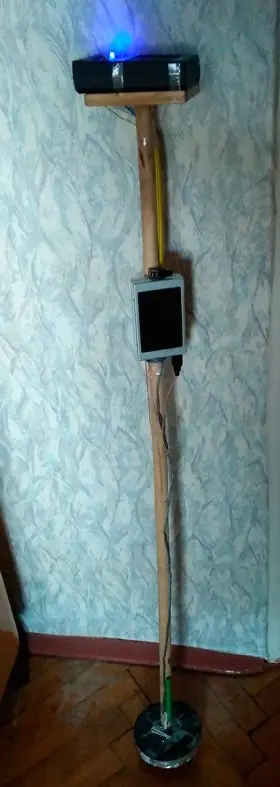

Поиск надо производить медленно, прибор реагирует на слабый сигнал (клад глубоко закопан) через 1-2 сек, сильный сигнал – почти моментально.
Прибор достаточно чувствительный, и даже к температуре, посему "плавание"  измерений уменьшается минут через 10.
Измерения в квартире дали такой результат обнаружения:
Монета 5 р – 3 см
Фольгированный текстолит двухслойный 38х38 мм – 8,5 см
Ноутбук, алюминиевая батарея отопления - 35 см
Измерение проводилось от выступающего из катушки на 2 см конца феррита до металла по методу улавливания изменения свечения светодиодов описанному выше.
