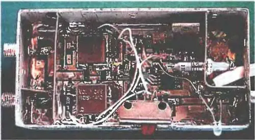

   Большинство деталей размещены на печатной плате из двусторонне фольги-рованного стеклотекстолита толщиной 1,5 мм, эскиз которой показан на рис. 2. Вторая сторона оставлена металлизированной и соединена с металлизацией другой стороны фольгой по контуру платы. Кроме того, обе соединены отрезками провода и через отверстия в плате. Внешний вид приставки показан на рис. 3.

   Налаживание сводится к установке резисторами R8, R9 устойчивой работы ФАПЧ с минимальным фазовым шумом во всем диапазоне частот генератора. Мощность выходного сигнала устанавливают сначала на гнезде XW2 резисторами R12, R14, а затем резисторами R15, R16 на гнезде XW3. Для питания устройства можно использовать стабилизированный блок питания напряжением 13... 15 В или нестабилизированный напряжением 15...20 В, потребляемый ток составляет 65...80 мА.
Рис. 3 Внешний вид приставки

    на рис. 3 у приставки вид, будто она основательно сгорела
