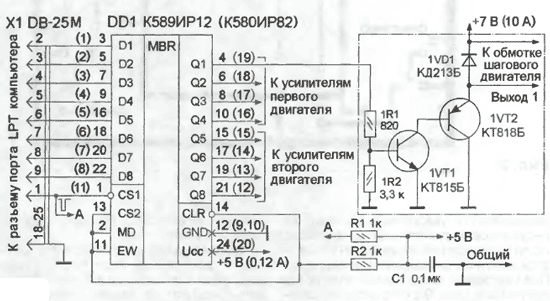

   Блок сопряжения разработан с максимально возможной простотой на самых дешевых и распространенных отечественных компонентах. Это делает доступным его повторение. Для упрощения устройства весь алгоритм управления реализован программно. На аппаратную часть возлагаются только функции электрического согласования компьютера и двигателя.
Рис. 1
   Схема блока аппаратного сопряжения шаговых двигателей с компьютером показана на рис. 1. Микросхема DD1 выполняет одновременно функции буферной памяти и предварительного усилителя. Запись информации, подаваемой от параллельного порта компьютера [2], в регистр хранения микросхемы DD1 производится по формируемому программно отрицательному импульсу на входе CS1 (вывод 1). Окончательное усиление сигнала для подачи на обмотку управления шагового двигателя выполняет узел на транзисторах 1VT1 и 1VT2 (на принципиальной схеме показан только один из восьми, выделенный штрих-пунктирной линией; остальные семь подключены соответственно к выходам Q2-Q8 регистра DD1). Такая схема включения позволяет расположить все мощные транзисторы на общем тепло-отводе без применения дополнительной электрической изоляции их корпусов, обычно соединенных с коллектором транзисторов. Это позволяет существенно упростить механическую конструкцию блока сопряжения. При отсутствии принудительной вентиляции площадь теплоотвода должна быть примерно 50 см2 на каждь и из восьми мощных выходных транзисторов.
   Диод 1VD1 выполняет функции демпфирования паразитных колебаний, возникающих при переключении тока в управляющей обмотке шагового электродвигателя.

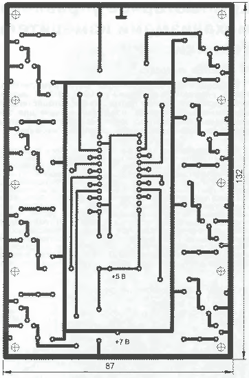

   Общая конструкция устройства может быть произвольной. Автор изготавливал опытный образец на печатной плате из фольгированного стеклотекстолита толщиной 2 мм. Чертеж печатной платы и расположение деталей на ней показаны на рис. 2 а б. Печатные проводники должны быть максимально возможной ширины.
   Простейшие теплоотводы выходных транзисторов могут быть выполнены в виде двух дюралюминиевых пластин размерами 130x50x3 мм; их закрепляют на печатной плате с помощью дюралюминиевых уголков через специально предусмотренные отверстия. Получившуюся конструкцию за теплоотводы фиксируют в корпусе устройства.

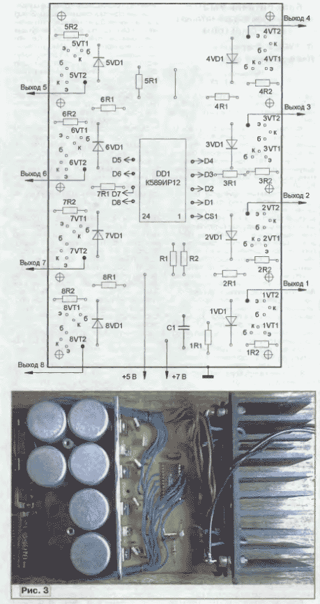

   На рис. 3 приведена фотография одного из вариантов данного устройства, изготовленного автором. На ребристом теплоотводе (справа), кроме транзисторов, также закреплены (через изолирующие слюдяные прокладки) мощные диоды выпрямителя питания. Слева расположены сглаживающие конденсаторы блока питания.
   Входной и выходные разъемы могут быть закреплены либо на теп-лоотводах, либо на корпусе устройства. В качестве входного (для соединения с компьютером) использован разъем РПММ1-50Ш1-В. Два выходных разъема (по одному на каждый двигатель) - РГ1Н-1-5, в каждом из которых соединено параллельно по два соседних вывода для снижения токовой нагрузки. Вообще, разъемы могут быть и другие с достаточно мощными контактами. Контакты разъемов соединяют с соответствующими проводниками печатной платы обычным гибким проводом. Для выходных цепей сечение проводов должно быть не менее 1 мм2.
   Транзисторы КТ815 и КТ818 можно применить с любыми буквенными индексами или использовать другие мощные транзисторы соответствующей структуры. Диоды серии КД213 можно заменить на КД212 или другие мощные импульсные. Тип и мощность применяемых резисторов значения не имеют.
   Вместо регистра К589ИР12 возможно использование КР580ИР82 с корректировкой печатной платы. Нумерация выводов для этого варианта приведена на рис. 1 в скобках. Следует заметить, что запись данных, подаваемых от параллельного порта компьютера в регистр хранения КР580ИР82, должна производиться по положительному перепаду импульса на входе STB (вывод 11). Для изменения полярности строби-рующего импульса в программе предусмотрено соответствующее переключение (пункт меню Slope Positive).
   Какого-либо налаживания описанное устройство не требует. Необходимо лишь убедиться, что обмотки шаговых двигателей подключены к выходам мощных ключей в должном порядке. Если этого не обеспечить, то ротор двигателя вместо вращения, скорее всего, будет просто вибрировать на месте или поворачиваться рывками.
