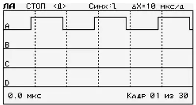

Режим однократной развёртки был с самого начала предусмотрен в осциллографе прибора, однако автор не реализовал его в логическом анализаторе, хотя в нём он не менее полезен. В новой версии программы микроконтроллера это упущение исправлено.
Теперь можно говорить, что логический анализатор, как и осциллограф прибора, имеет два режима работы развёртки: регулярный и однократный. Они практически идентичны за двумя исключениями. Во-первых, в логическом анализаторе не измеряется напряжение входного сигнала. Эта операция здесь не имеет смысла, поскольку исследуются сигналы стандартных логических уровней. Во-вторых, выводимая на экран дополнительная информация о положении информационного кадра на оси времени в режиме логического анализатора не накладывается на область осциллограмм и не мешает их наблюдению. Поэтому её выключение не реализовано за ненадобностью.
Пример изображения на экране индикатора в режиме однократной развёртки логического анализатора показан на рис. 1.
Изображение на экране индикатора в режиме однократной развёртки логического анализатора
Рис. 1. Изображение на экране индикатора в режиме однократной развёртки логического анализатора
Из режима регулярной развёртки анализатора в этот режим входят нажатием на клавишу "5". В нём действуют следующие управляющие клавиши:
"4" - перемещение кадра влево (к началу буфера);
"5" - остановка перемещения по отсчётам сигнала;
"6" - перемещение кадра вправо (к концу буфера);
"О" - выбор шага перемещения (отсчёт или кадр);
"D" - выход из режима однократной развёртки.
Полное описание режима однократной развёртки не приводится, так как оно достаточно полно изложено в [2] применительно к осциллографу.

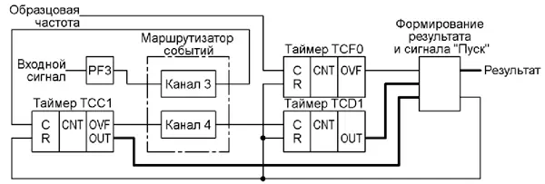

Преодолеть эти сложности поможет имеющийся в микроконтроллерах семейства ATxmega замечательный инструмент - система событий [4]. С её помощью можно сформировать все необходимые для работы сигналы и транспортировать их от источника до приёмника с минимально возможной и, что очень важно, стабильной задержкой.
Функциональная схема реализованного в рассматриваемом приборе частотомера изображена на рис. 2. Аппаратура порта ввода-вывода позволяет анализировать состояние каждой его линии и генерировать события в случае их изменения. Например, формировать события по каждому нарастающему или спадающему перепаду входного сигнала. Таймеры-счётчики способны считать не только внутренние синхроимпульсы микроконтроллера, но и сигналы событий. Из этого становится понятным, как организован счёт импульсов входного сигнала.
Рис. 2. Функциональная схема реализованного в рассматриваемом приборе частотомера
Сигнал подают на линию PF3, которая сконфигурирована как вход и генерирует события по нарастающим перепадам сигнала (по одному событию на каждый период). Таймер-счётчик TCC1 работает в режиме счётчика событий, доставляемых по каналу 3 маршрутизатора событий. Он же генерирует и отправляет в канал 4 маршрутизатора события переполнения (OVF) своего 16-разрядного счётного регистра. Их подсчитывает таймер-счётчик TCD1, настроенный на работу в режиме 16-разрядного счётчика событий, доставляемых по каналу 4.
Раз в секунду по сигналу окончания счётного интервала, формируемого таймером-счётчиком TCF0, настроенного на счёт импульсов синхронизатора микроконтроллера, программа "склеивает" результаты работы таймеров счётчиков TCC1 иTCD1 в одно 32-разрядное слово и присваивает его значение переменной. Затем она перезапускает все таймеры-счётчики, начиная новый цикл измерения частоты.

Блок программы, выполняющий измерение частоты, разработан, как и вся программа, в системе разработки программ BASCOM AVR. При входе в режим частотомера программа соответствующим образом настраивает элементы внутренней структуры микроконтроллера, участвующие в измерении частоты:
- линию PF3, на которую поступает входной сигнал, конфигурирует как вход, генерирующий события по нарастающим перепадам сигнала, а канал 3 маршрутизатора событий - на передачу сигналов об этих событиях:
Portf_pin3ctrl=1
Evsys_ch3mux=&B01111011
- настраивает таймер-счётчик TCF0 на генерацию измерительного интервала длительностью 1 с:
config Tcf0=Normal,Prescale=7
Tcf0_per=31249
- настраивает таймер-счётчик TCC1 на подсчёт событий, поступающих через канал 3 маршрутизатора от линии PF3:
config Tcc1=Normal
Tcc1_ctrla=&B00001011
Tcc1_ctrld=&B00001011
а канал 4 маршрутизатора - на передачу сигналов о переполнении таймера-счётчика TCC1 :
Evsys_ch4mux=&B11001000
- настраивает таймер-счётчик на подсчёт событий, поступающих из канала 4 маршрутизатора:
config Tcd1=Normal
Tcd1_ctrlа=&в00001100
Tcd1_ctrld=&в00011100
В результате таймеры-счётчики TCC1 и TCD1 образуют единый 32-разрядный счётчик. Теперь система готова к подсчёту периодов измеряемого сигнала. Более того, он уже ведётся, так как каждое из рассмотренных устройств начинает работать сразу после инициализации. Но чтобы получить правильный результат, необходимо в момент начала измерительного интервала начать подсчёт событий с нуля. Поэтому цикл измерения следует начинать с одновременного обнуления всех трёх участвующих в нём таймеров-счётчиков.
Особенно важно привязать к началу измерительного интервала (моменту перезапуска таймера TCF0) момент перезапуска работающего с наибольшей скоростью таймера-счётчика TCC1. Вопрос строгой привязки момента перезапуска таймера-счётчика TCD1 к началу измерительного интервала так остро не стоит. Первое событие, которое он должен будет сосчитать, произойдёт только при переполнении таймера-счётчика TCC1.
Хотя возможность одновременного перезапуска нескольких таймеров-счётчиков в микроконтроллере предусмотрена, но реализуется онатолько через систему событий. Использовать её в рассматриваемом случае не удаётся, так как таймер-счётчик TCC1 настроен на приём сигналов событий из канала 3 и принимать сигналы событий из других каналов без перенастройки не может. Поэтому подать таймерам-счётчикам команду перезапуска может только процессор, причём только поочерёдно.

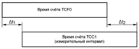

Цикл измерения частоты состоит из двух этапов: собственно измерения и формирования его результата. Этап измерения описывают следующие пять строк программы:
Tcf0_ctrlfset=&B00001000
Tcc1_ctrlfset=&B00001000
Tcd1_ctrlfset=&B00001000
Bitwait Tcf0_intflags.0, Set
Evsys_ch3mux=&B00000000
Первые три строки этого фрагмента перезапускают таймеры-счётчики в порядке TCF0, TCC1, TCD1. Поэтому таймер-счётчик TCC1 начинает считать события не в момент начала измерительного интервала, отсчитываемого таймером-счётчиком TCF0, а с задержкой Δt1 относительно этого момента (рис. 4). Она равна продолжительности выполнения процессором операции перезагрузки таймера-счётчика TCC1. Следом с такой же задержкой процессор перезапускает таймер-счётчик TCD1, после чего начинает ждать момент окончания измерительного интервала. Когда этот момент наступит, таймер-счётчик TCF0 установит в нулевом разряде регистра TCF0_JNTFLAGS флаг запроса прерывания по переполнению.
Работа таймера-счётчика
Рис. 4. Принцип работа таймера-счётчика
Обнаружив этот флаг, процессор должен запретить таймеру-счётчику TCC1 дальнейший счёт событий (периодов измеряемого сигнала). Сделать это можно по-разному. В нашем случае последней операцией этапа измерения процессор просто отключает канал 3 маршрутизатора событий. На эту операцию ему требуется время Δt2  (рис. 4), в течение которого счёт периодов продолжается.
Если Δt2 ≠ Δt1 , реальная продолжительность счёта событий (измерения частоты) отличается на Δt- Δt1 от заданной длительности измерительного интервала, это порождает ещё одну составляющую погрешности измерения. Чтобы устранить её, необходимо сделать эти задержки равными. Однако в программе на языке высокого уровня (в том числе BASCOM AVR) определить точные значения их длительности затруднительно, поскольку программисту неизвестен алгоритм трансляции используемых конструкций языка в машинные команды. Поэтому в реальной программе фрагменты, выполняющие перезапуск таймера-счётчика TCC!, а также фиксирующие окончание измерительного интервала и останавливающие TCC!, написаны на языке ассемблера, причём приняты меры по обеспечению одинаковой длительности исполнения этих фрагментов. Этим достигается равенство Δt2 = Δt1 и, следовательно, равенство реальной длительности измерительного интервала заданной.

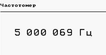

Вид экрана индикатора прибора в режиме частотомера показан на рис. 6.
Рис. 6. Вид экрана индикатора прибора в режиме частотомера
В этот режим входят из регулярного режима логического анализатора нажатием на клавишу "ЛА". Переключают прибор из режима частотомера в другие режимы нажатиями на следующие клавиши:
"ОС" - в режим осциллографа;
"ЛА" - в режим логического анализатора;
"ГН" - в режим генератора сигналов.
