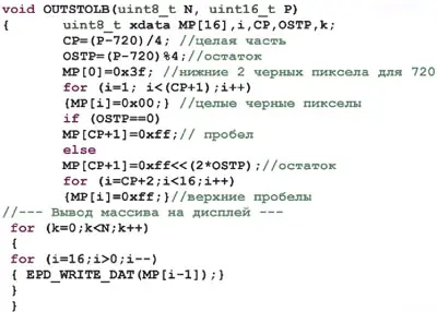

Здесь никаких особенных трудностей, на взгляд автора, не возникает. Построение самих столбцов гистограммы давления также не отличается особой сложностью. Идея заключается в следующем. В программном смысле каждый столбец гистограммы дисплея шириной в один пиксел представляет собой 16-байтный массив (MP[16]), поскольку по вертикали дисплей имеет разрешение 128 (128/8 = 16), а вывод осуществляется побайтно. Чтобы вывести столбец шириной в один пиксел, необходимо выяснить его высоту в зависимости от значения давления. Для этого из значения давления (P) нужно вычесть минимальное его значение: P-720. Далее, поскольку каждый мм рт. ст. занимает два пиксела, нужно узнать, сколько целых байт (CP) занимает один столбец. Для этого значение (P-720) нужно умножить на два и разделить на восемь: CP = ((P- 720)x2)/8 или, сократив на два, получим CP = (P-720)/4. Аналогично можно получить и остаток OSTP = (P-720)%4 (знак % означает, что при делении на четыре результат будет равен остатку). Теперь необходимо сформировать выводимый массив MP[16], состоящий из 16 байт, поскольку разрешение дисплея по вертикали равно 128 пикселам или 16 однобайтным строкам.

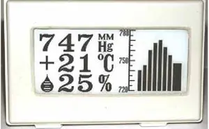

Вначале выводим в нулевой элемент массива MP[0] число 0x3f: MP[0] = 0x3f, т. е. число, у которого два старших бита нулевые (0011 11112), что соответствует минимальному давлению 720 мм рт. ст., поскольку 1 мм рт. ст. занимает два пиксела. Эти два бита соответствуют двум верхним чёрным пикселам байта, которые строго располагаются на уровне нижней риски картинки рядом с числом 720 (см. рис. 4).
Далее выводим в массив целое число (CP) нулевых байт (т. е. байт с чёрными пикселами), уместившихся в столбец.
Теперь, если остаток нулевой, выводим в следующий элемент массива пробел (0xff), в противном случае выводим байт, который равен числу 0xff, сдвинутому влево на удвоенный остаток 2*OSTP), поскольку каждый мм рт. ст. занимает два пиксела. Здесь необходимо напомнить, что при сдвиге байта влево освободившиеся от сдвига правые (младшие) биты устанавливаются в ноль. Это нижние пикселы чёрного цвета байта самой верхней части столбца.
После этого выводим в массив оставшиеся (до 16 байт) пробелы (0xff).
Далее, в зависимости от ширины столбца (N), выводим (уже в дисплей) сформированный 16-байтный массив столько раз, какова ширина столбца в пикселах.
Несмотря на такое пространное объяснение, подпрограмма довольно незатейлива, и, с учётом вышесказанного, понять её довольно просто. Эта подпрограмма вывода столбца, соответствующего давлению (P) и ширине в пикселах (N), с необходимым числом верхних и нижних пробелов, приведена в табл. 3.

Обращение к этой подпрограмме, если, например, требуется вывести сегодняшний столбец гистограммы, равный давлению (press) и имеющий ширину в 17 пикселов, и остальные семь столбцов шириной семь пикселов, с учётом пробелов в три пиксела между ними, очень простое (табл. 4).

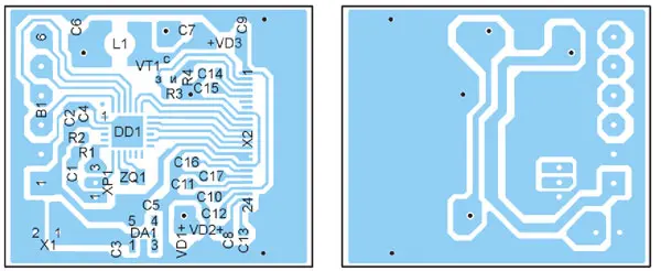

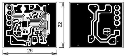

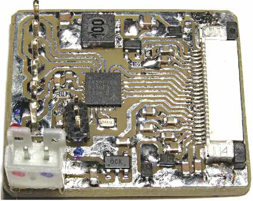

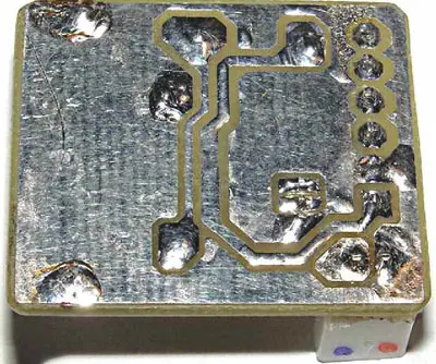

Как видно из рис. 1, схема не отличается особой сложностью, поэтому платалегко разводится и имеет размеры всего 22x26 мм. Плата разведена с помощью программы SprintLayOut v.6. Файл разводки в формате *.lay6 приведён в дополнительных материалах к статье на сайте журнала. Чертёж платы, изготовленной из фольгированного с двух сторон стеклотекстолита толщиной 1,5 мм, показан на рис. 7, а расположение элементов в масштабе 2:1 - на рис. 8. Фотографии собранной платы приведены на рис. 9 и рис. 10. Несмотря на несколько усложнённую схему по сравнению со схемой в [1] (использование МК EFM8SB20F16 в корпусе QFN24 размерами 4x4 мм против МК EFM8SB10F8 в корпусе QFN20 размерами 3x3 мм, замена выводного конденсатора 4,7 мкФ на конденсатор для поверхностного монтажа той же ёмкости, добавление стабилизатора STLQ015M30R и кварцевого резонатора ZM1610), размеры платы стали немного меньше - 22x26 мм против 22x27 в [1].
Чертёж платы устройства
Рис. 7. Чертёж платы устройства
Расположение элементов на плате устройства
Рис. 8. Расположение элементов на плате устройства
Плата в сборе
Рис. 9. Плата в сборе
Плата в сборе
Рис. 10. Плата в сборе
Чёрными точками на рис. 8 отмечены переходные отверстия с одной стороны платы на другую. В эти отверстия (их шесть) следует вставить тонкий лужёный медный провод и пропаять его с двух сторон платы. Через остальные переходные отверстия проходят штыри разъёмов, их также следует пропаять с двух сторон платы. Эта процедура позволяет не использовать металлизацию отверстий, технология которой в домашних условиях весьма проблематична.

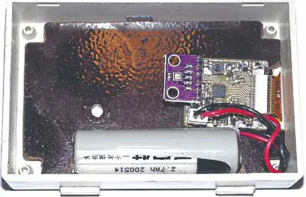

Прибор сконструирован в корпусе "20-22" размерами 90x58x23 мм с защёлкивающейся крышкой (рис. 11), в котором для дисплея прорезано окно по размеру видимой части его экрана. Для доступа воздуха к внутреннему пространству прибора в крышке сверху и сни-зу просверлено по пять отверстий диаметром 4 мм. Сам дисплей приклеен к текстолитовой пластине толщиной 2 мм тонким скотчем с двусторонним липким слоем, а пластина, в свою очередь, приклеена к внутренней поверхности корпуса пористой лентой с двусторонним липким слоем. Шлейф дисплея перегнут через вырез в пластине и вставлен в разъём платы, которая приклеена к пластине такой же пористой лентой.
Прибор в корпусе
Рис. 11. Прибор в корпусе
Модуль BME280 (он сиреневого цвета на рис. 11) своим ответным гнездовым разъёмом надет на штыревой разъём платы прибора. Гальванический элемент приклеен тонким скотчем с двусторонним липким слоем к пластине и боковой стенке корпуса. Как только разъём кабеля от элемента вставлен в соответствующую ответную часть на плате, прибор сразу начинает работать, и остаётся только защёлкнуть крышку. Это необходимо сделать ровно в полночь. Перезапустить программу ("Reset") можно, если замкнуть на пару секунд между собой два крайних контакта (1 и 3) разъёма, предназначенного для программирования МК (XR1 на рис. 1), а затем разомкнуть их. Это также следует сделать ровно в полночь.

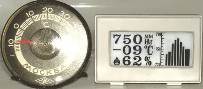

Показания прибора (рис. 12) сняты после того, как он проработал восемь дней. В середине этого периода в Москве наблюдалось аномально высокое давление, доходящее до 770 мм рт. ст., которое постепенно снижалось, что можно определить по гистограмме. Как можно убедиться из рис. 13, контрастность изображения DES E-ink-дисплея ничуть не снижается при отрицательных температурах, что является большим преимуществом перед обычным E-ink-дисплеем, у которого изображение в этих условиях существенно тускнеет. Применение DES E-ink-дисплея GDEW029M06 совместно с МЭМС-датчиком BME280, МК EFM8SB20F16, литиевым элементом ER14505 и микропотребляющимстабилизатором STLQ015M30R позволили сконструировать прибор, который, помимо цифровых значений атмосферного давления, температуры и влажности, выводит на дисплей гистограмму давления за последние восемь дней. Это позволяет в некоторой степени осуществлять прогноз давления на следующий день, что часто бывает жизненно необходимо для метеозависимых людей. Прибор работает в течение 10 лет без замены элемента питания и, как следствие, не требует никакого обслуживания. Это является большим преимуществом по сравнению с похожими приборами (с OLED-дисплеями или дисплеями с ЖКИ), в которых приходится часто менять элементы, т. е. постоянно нуждающимися в обслуживании.
