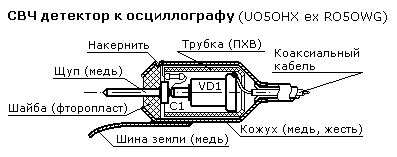

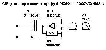

Этот простой детектор я не собирался рисовать. Но масса писем с вопросами по настройке моих конвертеров MMDS показала, что даже начинающие радиолюбители пытаются повторить их. Не советовал бы браться за СВЧ устройства новичкам в радиотехнике. Опытные радиолюбители всегда имеют под рукой подобные самодельные “фишечки” вроде этого детектора. Вот для тех, у кого еще такой приставки нет, эта публикация. Этот пробничек я сделал для настройки в.ч. трактов своих спутниковых приемников и использовал совместно с генератором качающейся частоты. Оказалось, что его удобно использовать не только для СВЧ но и других радиоустройств, даже для тех к которым у меня были заводские измерительные приборы. И последущие 15 лет я постоянно им пользовался. Основой пробника является СВЧ диод от пеленгаторов или радарных установок. В старой военной технике он часто использовался. Надев на него ПХВ трубку обернул его медной лентой с заземляющим хвостиком и припаял непосредственно на тонкий вывод диода разделительный конденсатор КМ-4а и резистор. Выводом этого конденсатора касался исследуемой схемы. Второй вывод диода и получившийся цилиндр медного экрана завершил пружинящими контактами. Эту насадку одевал на коаксиальную головку осциллографического щупа. Потом я делал такие детекторы с разными диодами как самостоятельные осциллографические щупы. Почему нужен осциллограф? Оказалось, что применение именно осциллографа как индикатора выпрямленного постоянного тока имеет много преимуществ. Во первых у осциллографа высокоомный вход (обычно 1 МОм) и получившийся пробник мало нагружает обмеряемую цепь. К тому же высокоомная нагрузка детектора обеспечивает его линейность, что позволяет измерять очень малые напряжения (милливольты). Высокая чувствительность осциллографа и динамичное отображение огибающей измеряемого сигнала позволяют использовать пробник для сравнения частот методом биений на гармониках радиочастотного генератора (ГСС), наблюдать процессы самовозбуждения схем, большие шумы и вообще сигнал в динамике. Диод детектора предназначен для рабочих длинн

волн ~3 см (10ГГц), поэтому детектор достаточно линеен в широкой полосе частот. И хотя это только индикатор, но и им можно точно измерять величину напряжения или коэффициент усиления устройств используя метод замещения. Прямое же измерение по шкалам осциллографа дает лишь приблизительную оценку уровня сигнала. При применении детектора не подавайте на него напряжение более 1 вольта, иначе испортите диод. Для настройки более мощных устройств, сделайте другой щуп с более высоковольтным диодом, подходящим для ваших целей. В детекторе я применял диоды Д405А,Д405Б,Д605,Д602,КД514А,Д18. Последние два на частотах ниже 1ГГц. Так же область допустимых входных напряжений можно расширить применив емкостной делитель напряжения на входе детектора. Длины выводов для подключения к схеме должны быть как можно короче, нормально 1-2 см. Земляной вывод сделан в виде шинки 10 мм шириной, и при измерениях его нужно подключать в первую очередь. Измеритель- ный шуп забивается в изоляционную шайбу а её закрепляем в корпусе кернением по кругу. Механические нагрузки на конденса тор С1 должны быть исключены, дабы не повредить его обкладки. В этом пробнике выходной сигнал имеет отрицательную полярность. Для смены полярности отобра жения или разверните диод или исполь зуйте инверсный вход осциллографа. Все детали и сам корпус детектора собираются пайкой легкоплавким припоем. Особенно это важно для диода. 73! UO5OHX ex RO5OWG.
