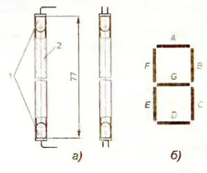

Уменьшить число светодиодов в несколько раз можно, используя их, например, как описано ниже Если два достаточно ярких светодиода 1 (рис. 1,а) вставить с торцов в отрезок 2 пластмассовой трубки для коктейля, то получится конструкция, которую с успехом можно использовать в качестве элемента самодельного семиэлементного цифрового индикатора Внешний вид цифр, высвечиваемых индикатором, состоящим из таких элементов, представлен на рис. 2

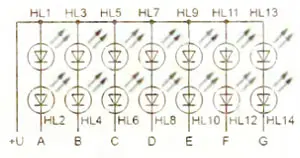

Схема устройства изображена на рис. 3. По сути, это индикатор с общим анодом. Если необходимо, чтобы общим был катод, полярность включения всех светодиодов следует изменить на обратную Светодиоды HL1- HL14 - сверхъяркие зеленого цвета свечения в прозрачных корпусах диаметром 5 мм. например, LDGL3333. LDGM3333, LDGM3343 фирмы LIGITEK. Минимальный ток необходимый для одновременного свечения всех элементов индикатора - примерно 25 мА прямое падение напряжения на каждом элементе - около 6 В.

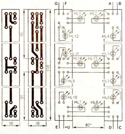

Основа конструкции индикатора - две печатные платы, чертежи которых показаны на рис. 4 На первой из них (по рисунку - левой) монтируют элементы В и С на второй - Е и F (согласно общепринятой маркировке показанной на рис. 1,б) Элементы A, D, G и соединительные перемычки устанавливают между платами
Рис. 4
Изготовление индикатора начинают с нарезки трубочек длиной 77 мм Затем формуют выводы светодиодов - руководствуясь расположением их на платах, показанным на рис. 4, сгибают выводы под прямым углом на расстоянии примерно 2 5...3 мм от корпуса (вывод катода HL14 сгибают на расстоянии, большем на 5 мм). В завершение корпусы светодиодов плотно вставляют в предварительно развальцованные металлическим стержнем концы трубочек с таким расчетом, чтобы концы выводов были направлены в одну сторону.
После монтажа элементов к печатным платам припаивают отрезки гибкого монтажного провода, которые будут служить выводами индикатора A-G и +U

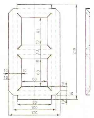

Во избежание взаимной подсветки элементов смонтированные платы помещают внутрь коробчатой рамки, развертка которой изображена на рис. 5 (размер 80 мм и примыкающие к нему другие размеры уточняют по фактическому расстоянию между платами) Заготовку вырезают из тонкого (толщиной 0,25-0,4 мм) плотного картона (например, электрокартона марки ЭВ). Места сгиба показаны на чертеже тонкими штриховыми линиями, места разреза - утолщенными линиями Для того чтобы внутренние стенки удерживались в согнутом состоянии, между ними вклеивают прямоугольные пластины из того же материала.
Рамку с платами помещают в склеенный из непрозрачного листового полистирола корпус, в боковых стенках которого просверлены отверстия под выводы индикатора Внутренние размеры корпуса должны быть на 1 ...2 мм больше соответствующих размеров рамки с платами Сверху корпус закрывают крышкой из зеленого органического стекла.
