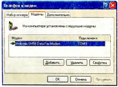

Чтобы запустить HyperTerminal, пройдите по пути "Пуск-Программы-Стандартные-Связь->HyperTerminal". Прежде всего программа попросит указать имя нового соединения. Задайте любое и нажмите "ОК". Следующим шагом укажите программе СОМ-порт компьютера, к которому подключен модем, и вновь нажмите "ОК". Если модем встроенный, в компьютере он обычно подключен к СОМ-порту, физически существующему, но не имеющему внешнего разъема.
Рис. 2
Определить этот порт поможет изображенное на рис. 2 окно, которое открывают, пройдя по пути "Пуск-"Настройка-^Панель управ-ления-^Телефон и модем-^Модемы".

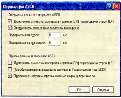

При дальнейшей настройке соединения откажитесь от предложения изменить параметры порта, оставив их предлагаемыми по умолчанию, однако некоторые режимы работы программы Hyper Terminal изменить необходимо В ее главном окне нажмите на экранную кнопку &, в открывшемся окне перейдите на вкладку "Параметры". Установите их значения в соответствии с рис. 3 и нажмите на кнопку "ОК"
