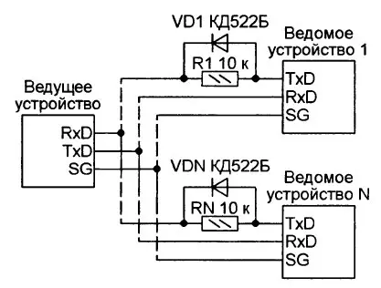

Но существуют и не предусмотренные стандартами способы соединения нескольких устройств, оснащённых интерфейсом RS-232. Одна из возможных схем такого соединения показана на рисунке.
Одно устройство назначается ведущим, остальные — ведомыми, имеющие право начинать и вести передачу только с разрешения ведущего. Пока такого разрешения нет, ведомые находятся в режиме молчания и на их выходах TxD установлено, как и принято в интерфейсе RS-232, отрицательное напряжение логической единицы.
Предусмотренные у всех N ведомых диоды VD1—VDN обеспечивают защиту выходов их передатчиков от положительного напряжения, появляющегося на выходе TxD ведомого, находящегося в режиме передачи. Через резисторы R1—RN от ведомых на вход RxD ведущего поступает отрицательное напряжение логической единицы.
По приведённой схеме организуют сеть из одного ведущего и нескольких ведомых устройств. Число ведомых ограничено лишь нагрузочной способностью передатчиков. Обмен информацией в такой сети можно осуществить, например, придерживаясь стандартного протокола ModBus или любого другого, предполагающего наличие ведущего и ведомых устройств.
Кроме того, по этой схеме удобно присоединять к единственному разъёму СОМ-порта компьютера-ведущего несколько периферийных устройств, одновременная работа которых не предполагается. Это избавляет от необходимости часто перестыковывать разъёмы.
