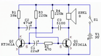

Способ 1 - аналоговый
Схема выглядит так:
Схема звукового генератора
Рис. 1. Схема звукового генератора
Требуемые инструменты и материалы:
  • Материал для платы – подойдет небольшой кусок фольгированного текстолита.
  • Резак.
  • 2 комплементарных транзистора типа NPN и PNP. Мощность должна быть совсем небольшой. Примеры таких пар: 2SA1908 - 2SC5100; BD241C -пара BD242C; BC33740 и BC32740 и т.п.
  • Конденсатор емкостью от 10 до 100 фарад.
  • Маломощный динамик – новый или от любой техники, к примеру, от накладных наушников или слабеньких колонок.
  • Кнопка (можно использовать тумблер) – подойдет любая, от фонарика, испорченного джойстика и даже старого тетриса.
  • Батарейка – крона или пальчиковая. От мощности батарейки будет зависеть мощность генератора.
  • Подстроечный резистор номиналом не более 100-200 кОм.
Первым делом готовим плату – резаком проделываем на ней горизонтальные прорези так, чтобы полученные участки с проводником выполняли роль дорожек, как при травлении. Как альтернативу можно использовать макетную плату (она тоже не требует работы с реагентами, краской и т.п.).
Бывалые радиолюбители определенно смогут собрать такую схему даже без плат, путем простой пайки деталей между собой на весу (в этом случае лучше всего использовать в качестве соединителей провода в изоляционной оплетке).
Компоненты монтируются в любом удобном вам порядке.
Переменный резистор позволит вам "поиграться" с "пищалкой", меняя частоту генерации в определённых пределах (для более сложной генерации звуковых колебаний проектируются более сложные схемы).

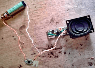

Итоговый вариант может выглядеть так.
Звуковой генератор в сборе
Рис. 2. Звуковой генератор в сборе

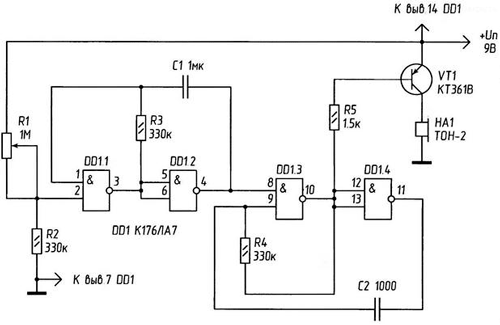

Способ 2.1 – "странные звуки"
На базе все той же микросхемы, можно сгенерировать целую "какофонию" звуков. Это может быть и мычание быка, и кваканье, и мяуканье, и даже "уканье" кукушки.
Схема будет иметь следующий вид.
Рис. 6. Схема звукового генератора
Добавляются несколько резисторов и транзистор. Получается своего рода симбиоз аналоговой и цифровой схемы.
В качестве микросхемы здесь используется К176ЛА7, однако могут подойти и другие аналоги (например, из серии К561).
