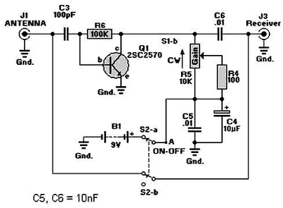

Схема широкополосного усилителя ДМВ-УКВ диапазона на транзисторе
Пригодится для улучшения приёма телевизорных антенн, справится и с радио.
Сама схема с номиналами приведена ниже.
Рис. 1. Схема широкополосного усилителя ДМВ-УКВ диапазона на транзисторе
В качестве основы был выбран высокочастотный транзистор 2SC2570.
Количество используемых элементов и их размеры позволяют спаять схему без печатной платы, можно использовать, например, монтажную. Но при наличии желания и опыта – всегда можно спроектировать и вытравить печатную.
Транзистор работает в роли простого ключа, но со стоящей задачей справляется на 100%.

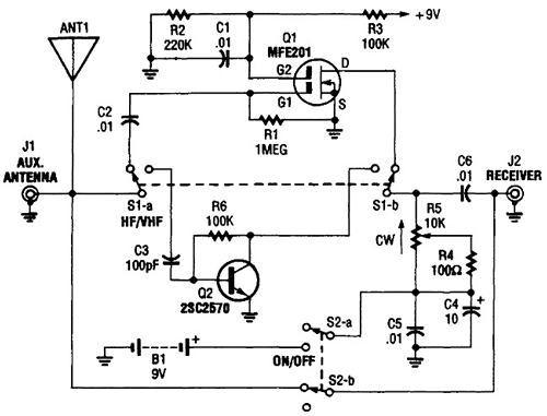

Простая реализация КВ-УКВ усилителя
Схема представляет собой два независимых усилителя, каждый из которых работает со своим диапазоном.
Схема КВ-УКВ усилителя
Рис. 2. Схема КВ-УКВ усилителя
Выбор нужного тракта осуществляется с помощью переключателя S1.
При правильной сборке усилитель сможет эффективно работать в диапазоне 3-3000 МГц.

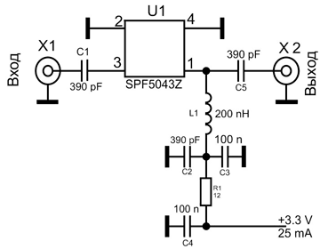

Усилитель для телевизионных антенн на базе микросхемы
В качестве основы можно выбрать SPF5043Z, эта микросхема хорошо распространена и приемлема по цене. Ниже наш вариант реализации простого ВЧ-усилителя с минимумом компонентов.
Схема простого ВЧ-усилителя с минимумом компонентов
Рис. 3. Схема простого ВЧ-усилителя с минимумом компонентов

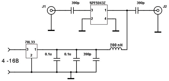

Схема требует не самого стандартного питания – 3,3 В. Но это легко исправляется с помощью стабилизатора. Например, так.
Схема ВЧ-усилителя
Рис. 4. Схема ВЧ-усилителя
Теперь усилитель можно запитать от зарядки для мобильных телефонов или даже от бортовой сети в автомобиле.
Непосредственно сам усилитель обеспечивает коэффициент усиления в пределах 12-22 дБ (в зависимости от диапазона частот, чем выше частота, тем выше коэффициент).
Может работать с частотами в диапазоне 50-4000 МГц.
