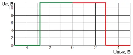

Зависимость напряжения на обмотке реле от постоянного напряжения на выходе УМЗЧ
Рис. 2. Зависимость напряжения на обмотке реле от постоянного напряжения на выходе УМЗЧ

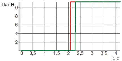

Зависимость напряжения на обмотке реле от времени после включения питания
Рис. 3. Зависимость напряжения на обмотке реле от времени после включения питания

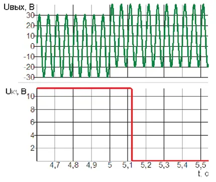

Тестирование устройства защиты производилось с помощью симулятора электронных схем Simetrix. Зависимость напряжения на обмотке реле от постоянного напряжения на выходе УМЗЧ показана на рис. 2. Порог срабатывания защиты - ±2,8 В. Его можно менять изменением сопротивления резисторов R7 и R12. Такое напряжение совершенно безопасно для АС. Величина порога срабатывания для постоянного напряжения совершенно не зависит от одновременного наличия переменного напряжения звукового диапазона частот. Зависимость напряжения на обмотке реле от времени после включения питания показана на рис. 3. Задержка срабатывания реле и, следовательно, подключения АС к выходу УМЗЧ составляет 2,1 с при отсутствии переменного напряжения и 2,3 с при наличии такового с размахом 60 В и частотой 20 Гц. Различия почти нет, что указывает на нечувствительность устройства к переменному напряжению даже самой низкой звуковой частоты. Реакция на внезапное появление постоянной составляющей на выходе УМЗЧ показана на рис. 4. Постоянное напряжение 5 В на фоне переменного напряжения с размахом 60 В и частотой 20 Гц вызывает отпускание якоря реле в течение 0,1 с. Это надёжно обезопасит АС от повреждения.
Рис. 4. Реакция на внезапное появление постоянной составляющей на выходе УМЗЧ
