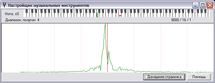

Программа Tune - настройщик музыкальных инструментов.
Принцип действия: Программа записывает звук с инструмента и по этому звуку рисует спектр. Вращением колков нужно совместить спектр с красной меткой.
Естественно инструмент нужно подключить к компьютеру. Если у гитары есть звукосниматель, то можно напрямую в линейный вход звуковой платы, с микрофона тоже хорошо получается.
Точность: не хуже 1/20 полутона.

    Программа работоспособна как спекторанализатор, но попытка настроить по приведенной методике гитару через микрофон окончилась провалом: Ми на первой струне и Ми на второй струне настроенной по программе и затем зажатой на 5 ладу не совпадало, так же как и Си на второй и на 3 струне и т.д.Камертон тоже показал, если верить программе, неверное звучание.Подача сигнала с генератора подтвердила отклонение максимума спектра в настройщике от реальной частоты сигнала, притом разное, на разных звуковых картах.Возможно дело в точности частоты квантования звуковой карты.
