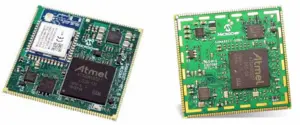

Модули ATSAMA5D27- WLSOM1 (а) и ATSAMA5D27-SOM1 (б)
Рис. 1. Модули ATSAMA5D27- WLSOM1 (а) и ATSAMA5D27-SOM1 (б)
