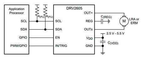

Схема включения DRV2605L

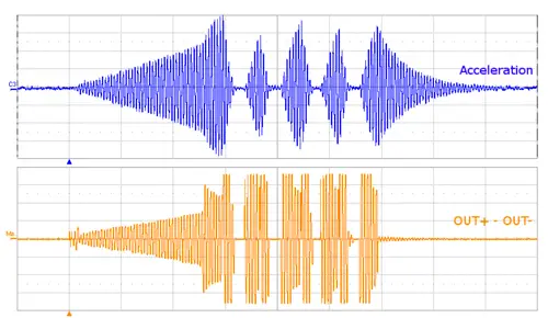

Пример формирования сложного виброэффекта
Различный характер вибрации достигается с помощью встроенных в DRV2605L механизмов форсированного старта, принудительного торможения, ШИМ-управления и калибровки уровней. Микросхема также контролирует исправность подключенного актуатора путем определения состояний "короткое замыкание" и "разрыв". При работе с актуатором в виде катушки с подвижным сердечником DRV2605L автоматически определяет резонансную частоту для достижения максимальной эффективности управления. DRV2605L предполагает управление со стороны микроконтроллера через I²C-интерфейс и позволяет прямое подключение вибромотора или катушки с сопротивлением более 4 Ом. Микросхема DRV2605L работает от напряжения 2.5…5.2 В и имеет собственный ток потребления 1.9 мкА в режиме ожидания и 2.5 мА в момент воспроизведения виброэффекта (без нагрузки).
Для знакомства с работой микросхемы можно приобрести различные демонстрационные платы DRV2605EVM-BT, DRV2605EVM-CT, DRV2605LDGSEVM-M. Доступны примеры программного кода для микроконтроллера MSP430.
