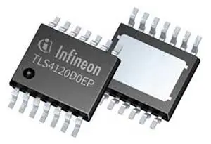

Компания Infineon представила новое семейство pin-to-pin понижающих DC/DC-преобразователей OPTIREG Switcher TLS412xD0x. Данные преобразователи предназначены для применения в автомобильных приложениях, имеют компактные размеры и требуют всего пять дополнительных компонентов обвязки. При входном напряжении от 3,7 до 35 В преобразователи способны выдавать от 3 до 10 В на выходе при токе 2 или 2,5 А.
TLS412xD0x имеют высокий КПД (до 94%) и оптимизированы с точки зрения ЭМС специально для работы в чувствительных автомобильных системах, таких как: ADAS, системы связи, приборные панели, мультимедиа и многое другое. Помимо самих преобразователей, компания Infineon также предлагает  клиентам оценочные платы на их основе, упрощающие процесс подключения и создания прототипов.
Внешний вид DC/DC-преобразователей OPTIREG Switcher TLS412xD0x
