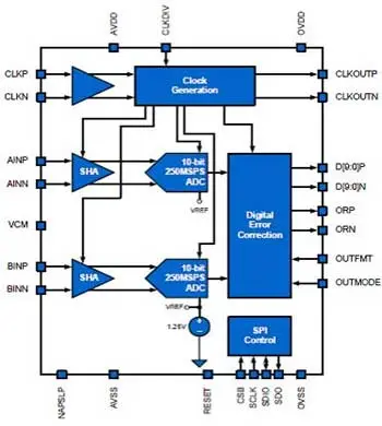

Компания INTERSIL представила новую микросхему: KAD5610P. Это 2-канальный высокоскоростной АЦП  с минимальным энергопотреблением. Микросхема построена по собственной технологии INTERSIL - FemtoChargeTM и способна оцифровывать данные со скоростью 250 MSPS. KAD5610P pin-to-pin совместима с представителями своего семейства с меньшими скоростями обработки: 210MSPS (KAD5610P-21), 170MSPS (KAD5610P-17) и 125MSPS (KAD5610P-12).
Последовательный интерфейс SPI позволяет как конфигурировать микросхему, так и контролировать ее основные параметры.
Выходные цифровые данные могут быть представлены как в стандарте LVDS так и в стандарте CMOS. Производится микросхема в корпусе QFN 72. Рабочий диапазон температур соответствует промышленному стандарту в -40 ... 85 C.

Блок-схема АЦП
