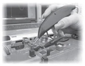

Цифровой малогабаритный USB-осциллограф "Pr-Scope-1M" российского производства предназначен для отображения электрических сигналов на мониторе ПК в отдельном окне приложения, имитирующего работу электронного осциллографа. В этом окне отображаются экран виртуального осциллографа и элементы управления. Сам прибор конструктивно выполнен в виде пробника и не требует дополнительных кабелей и источников питания. Вместе с прибором поставляется ПО для операционных систем MS Windows и Linux, с помощью которого реализованы все необходимые аналитические функции: графическое представление сигнала, курсорные измерения, выбор параметров синхронизации и др. Также результаты измерений могут быть доступны в табличном формате. Портативный осциллограф станет незаменимым помощником для всех, увлекающихся радиоэлектроникой, для студентов и профессионалов.
