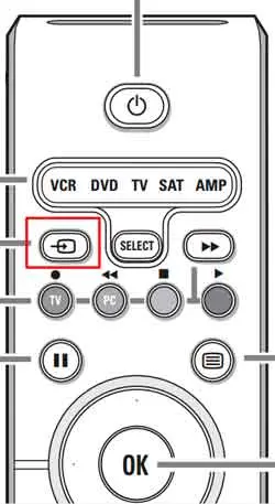

С современным цифровым телевидением стандарта DVB-T2 телевизоры Philips Match Line не работают. Поэтому настройка приёма может осуществляться только с помощью специальных ТВ-приставок.
Подключить последнюю можно к разъёмам S-VIDEO или AV-IN.
Настройка цифровых каналов
Рис. 1. Настройка цифровых каналов
Переключиться на нужный источник сигнала можно с помощью кнопки ПДУ "выбор внешних устройств". Она последовательно переключает источники после однократного нажатия.
ПДУ
Рис. 2. ПДУ
Процесс поиска и настройки цифрового эфира нужно будет выполнить в соответствии с инструкцией приставки.
