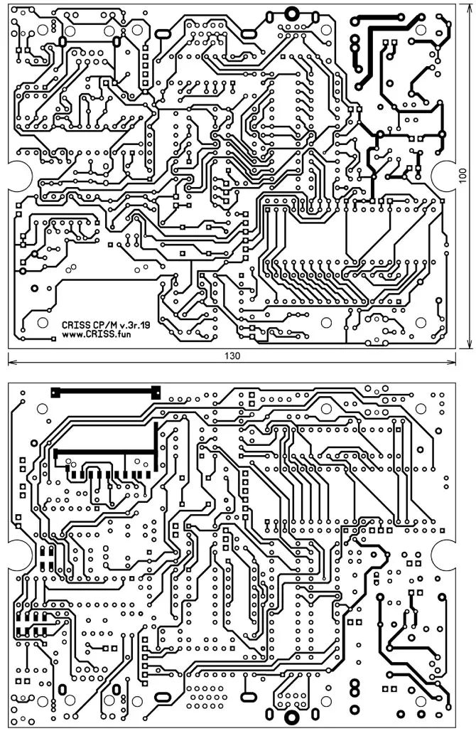

Эта статья посвящена второму варианту платы компьютера, условный номер 3.19 (предыдущая версия 3.17). Она отличается несущественно, но даёт небольшие новые возможности. Чертёж платы приведён на рис. 1.
Чертёж платы
Рис. 1. Чертёж платы

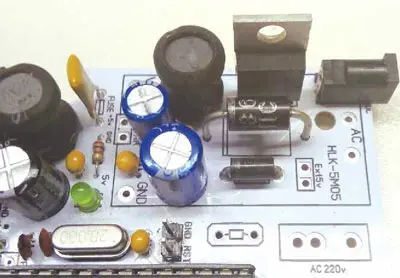

Потребляемая мощность компьютера невелика, поэтому дополнительное охлаждение микросхемы преобразователя не требуется. Однако при монтаже диод VD2 стоит приподнять над платой приблизительно на 1 см, его выводы в этом случае будут выполнять функцию теплоотвода.

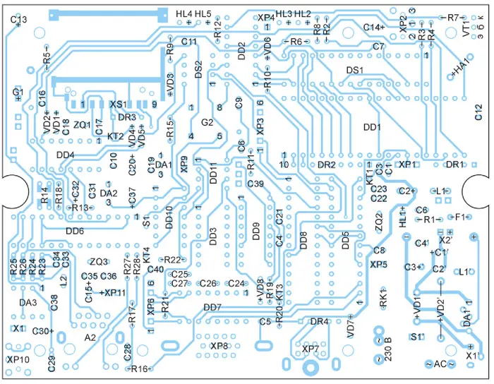

Внешний вид собранного преобразователя показан на рис. 3, а расположение деталей - на рис. 4. К позиционным обозначениям преобразователя добавлен знак (апостроф). На разъём Х2’ выведено напряжение 5 В.
Рис. 3. Внешний вид собранного преобразователя
Схема размещения деталей на плате преобразователя
Рис. 4. Схема размещения деталей на плате преобразователя

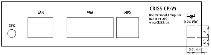

В случае использования питания постоянным током заднюю панель необходимо немного подправить, добавив отверстие под разъём питания и убрав вывод шнура. Размеры отверстия показаны на рис. 5, остальные размеры соответствуют первоначальным.
Размеры отверстия
Рис. 5. Размеры отверстия

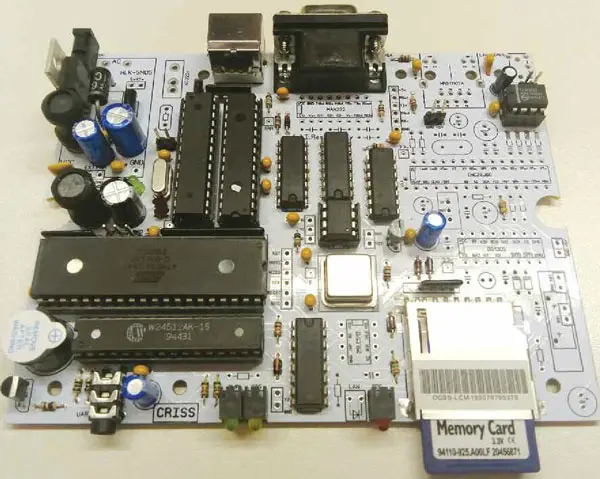

Кроме возможности использования низковольтного питания, на плате учтены замечания по поводу подтяжки линий данных микросхемы ОЗУ, резисторная сборка DR2 применена с десятью выводами (девять резисторов), к ней подключены все линии данных ОЗУ и линия сброса МК ЦПУ. На плате она осталась на том же месте с той же ориентацией. Фото собранной платы в версии Light показано на рис. 6.
Плата в сборе в версии Light
Рис. 6. Плата в сборе в версии Light
