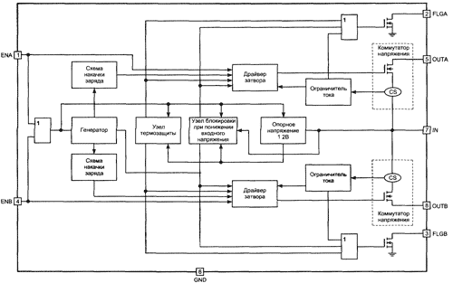

   Микросхемы представляют собой сдвоенный коммутатор напряжения, ориентированный на системы с использованием универсального последовательного интерфейса (USB). Микросхемы используются в схемах управления питанием интерфейса USB, резервирования источников питания и зарядных устройствах. Зарубежный аналог этих микросхем — MIC2526-X. Коммутаторы удовлетворяют следующим требованиям интерфейса USB: каждый канал обеспечивает коммутацию тока до 500 мА; низкое сопротивление внутренних ключей в открытом состоянии; ток при возникновении неисправности ограничен до 1,2 А, при этом низкий уровень на выводе FLGB указывает на неисправность в выходных целях (короткое замыкание или термоперегрузка). В микросхемах предусмотрена защита при термоперегрузке для предотвращения выхода из строя коммутатора при перегрузке по току и отключение при недопустимом понижении уровня входного напряжения. Входы разрешения микросхем совместимы с логическими уровнями ТТЛ и КМОП схем.
   Микросхема КР1184КН1 включается высоким уровнем на выводах EN А/В, а КР1184КН2 — низким. Блок-схема микросхемы показана на рис. 1, а расположение выводов — на рис. 2. Микросхемы состоят из следующих узлов: схема накачки заряда (подает питание на схему драйвера и обеспечивает напряжения на затворе МОП-транзистора выше уровня истока); генератор; узел термозащиты (отключает коммутатор питания, когда темпе-ратура кристалла достигает 150°С); узел блокировки при понижении входного напряжения; драйвер затвора коммутатора питания; источник опорного напряжения; схема ограничения по току; коммутатор напряжения (КМОП-транзистор).
Рис. 1
