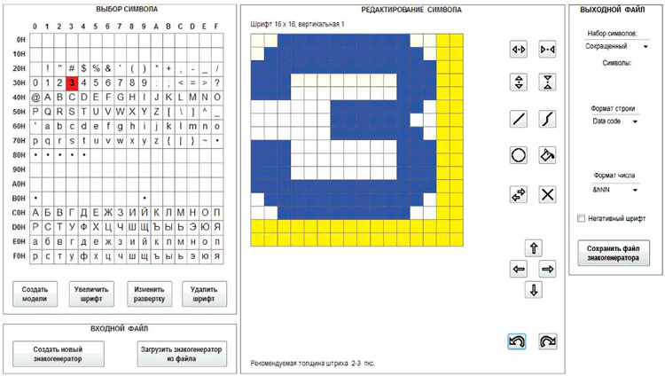

Вид главного окна программы после загрузки файла шрифта, определённого как полный, или создания нового шрифта представлен на рисунке. В целом он такой же, как в предыдущей версии [1], однако есть отличия. Теперь на панели "ВЫБОР СИМВОЛА" таблица знакогенератора представлена полностью, в ней предусмотрены места для всех 256 возможных символов. На панели "РЕДАКТИРОВАНИЕ СИМВОЛА" ниже его знакоместа выводится рекомендуемая для текущего размера знакоместа ширина линии (в пикселах), которой следует рисовать символ. Эту рекомендацию программа даёт в соответствии с [2]. Её соблюдение позволяет обеспечить максимально комфортное визуальное восприятие создаваемых символов.
Ширина межсимвольного промежутка (жёлтой полосы в правой части знакоместа) также устанавливается согласно требованиям [2]. Высота межстрочного промежутка (жёлтой полосы в нижней части знакоместа) равна ширине межсимвольного промежутка.
Существует общепринятое соотношение между высотой строчных и прописных букв, согласно которому высота строчных букв, не имеющих выступающих вверх и вниз элементов, должна составлять 70 % высоты прописных. Выдерживать это соотношение помогает двухцветная раскраска области знакоместа, занимаемой символом. Её нижняя часть, отведённая для строчных букв, - белая, а верхняя - бежевая.
На панели "ВЫХОДНОЙ ФАЙЛ" увеличилось до четырёх число вариантов вывода созданного знакогенератора в файл, которые описаны выше. Нужный выбирают из выпадающего в графе "Набор символов" списка. Имена выводимых файлов программа формирует автоматически по тем же правилам, что и в предыдущих версиях. Но если выводится полная таблица символов, к имени файла добавляется слово FULL. Например, Font08x08v1pFULL с соответствующим расширением.
