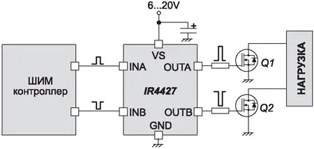

Общая схема включения IR4427
Рис. 1. Общая схема включения IR4427
Общая схема включения IR4427 представлена на рис. 1. Из этой схемы видно, что микросхема драйвера располагается между генератором управляющих сигналов и силовыми транзисторами, работающими в ключевом режиме. IR4427 выполняет функцию буфера, формирующего мощные токи управления затворами транзисторов, что позволяет минимизировать влияние емкости затвора на процессы переключения транзисторов. Входы драйвера IR4427 совместимы с уровнями стандартов LSTTL и CMOS (КМОП). Микросхема IR4427 обеспечивает согласованную (одинаковую) временную задержку при прохождении обоих сигналов, т.е. она не вносит искажений во временные соотношения управляющих сигналов.

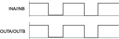

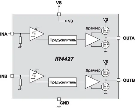

Внутренняя архитектура драйвера IR4427 представлена на рис. 2. Как видно, эта микросхема имеет очень простую архитектуру, не требующую каких-либо пояснений и описания контактов. Выходные импульсы микросхемы синфазны с входными импульсами (рис. 3).
Рис. 2. Внутренняя архитектура драйвера IR4427
Синфазность входных и выходных импульсов управления
Рис. 3. Синфазность входных и выходных импульсов управления
