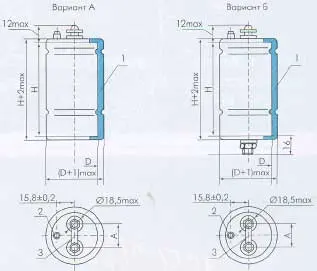

Габаритные размеры конденсатора К50-77
Рис. 1. Габаритные размеры конденсатора К50-77 (1-Изолирующий чехол; 2-Клапан, обеспечивающий взрывоустойчивость; 3-Перемычка для разряда.)
   Конструктивно прибор выполнен в цилиндрическом алюминиевом корпусе с радиально расположенными винтовыми выводами (рис.1). Крепление на плату осуществляется с помощью хомутика или торцевого болта. Вариант конструкции конденсатора, предусматривающий крепление с помощью торцевого болта, предпочтителен для изделий, на которые воздействуют повышенные механические нагрузки, например преобразователей для железнодорожного транспорта.

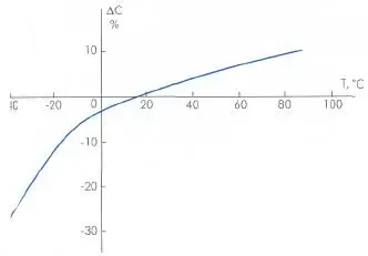

Зависимость емкости от температуры для кондесатора номиналом 3300 мкФ и 400 В
Рис. 2 Зависимость емкости от температуры для кондесатора номиналом 3300 мкФ и 400 В

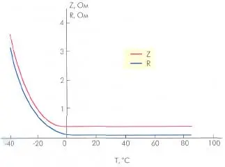

Зависимость полного и внутреннего сопротивления от температуры для конденсатора номиналом 3300 мкФ и 400 В
Рис. 3. Зависимость полного и внутреннего сопротивления от температуры для конденсатора номиналом 3300 мкФ и 400 В

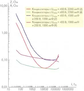

Зависимость полного и внутреннего сопротивлений от частоты
Рис. 4. Зависимость полного и внутреннего сопротивлений от частоты при Т = 22-25 °С
   Ряд технических характеристик представлен на рис.2-4. В настоящее время ведутся работы по улучшению технических параметров, увеличению допустимых пульсирующих токов, расширению шкалы номиналов, снижению габаритных размеров конденсатора. В связи с перспективностью направления создания энергосберегающих устройств конденсатор К50-77 востребован на рынке и позволяет удовлетворить запросы различных групп потребителей.
