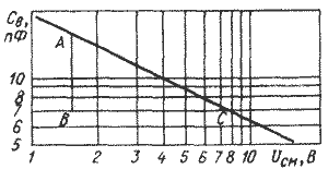

   Однако предпочтительнее иметь дело с вольт-фарадной характеристикой варикапа, построенной в "двойном" (т. е. по обеим осям) логарифмическом масштабе. Известно, что степенная функция выглядит в таком масштабе как прямая линия, причем тангенс угла ее наклона к оси ординат численно равен показателю степени функции. На рис. 2 показан этот график для варикапа Д902. Измерив обычной линейкой стороны прямоугольного треугольника ABC, получаем для модуля показателя степени значение 0,5 (АВ/ВС). Падающий характер характеристики говорит о том, что этот показатель имеет минусовой знак. Таким образом, зависимость емкости варикапа Д902 от приложенного напряжения имеет вид С=U-0,5.
"="" логарифмическом="" масштабе"="">
Рис. 2. Вольт-фарадной характеристика варикапа, построенной в "двойном" логарифмическом масштабе

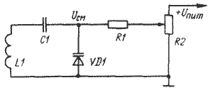

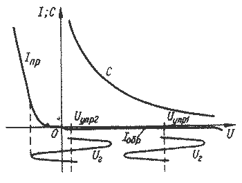

   Есть, однако, узлы, в которых к варикапу принципиально должно быть подведено относительно большое переменное напряжение - речь идет о генераторах. На рис. 3 показана широко распространенная схема включения варикапа в колебательный контур генератора, а на рис. 4 - вольт-фарадная (С) и вольт-амперная (I) характеристики варикапа и мгновенное напряжение на варикапе (Uг) при двух значениях управляющего напряжения (Uynp). Обращаем внимание, что для наглядности на графике масштаб по оси "U" вправо от нуля и по оси "I; С" вниз от нуля укрупнен. Пока управляющее напряжение велико (Uупр1) по сравнению с амплитудой переменного напряжения (Uг), варикап работает в нормальном режиме. Но при уменьшении управляющего напряжения (Uynp2) могут наступать моменты, когда на пиках отрицательной полуволны напряжения рабочая точка варикапа будет заходить на прямую ветвь вольт-амперной характеристики и он начнет выпрямлять приложенное к нему переменное напряжение.
Схема включения варикапа в колебательный контур генератора
Рис. 3. Схема включения варикапа в колебательный контур генератора
Вольт-фарадная и вольт-амперная характеристики варикапа и мгновенное напряжение на варикапе при двух значениях управляющего напряжения
Рис. 4. Вольт-фарадная и вольт-амперная характеристики варикапа и мгновенное напряжение на варикапе при двух значениях управляющего напряжения
