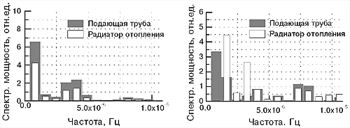

На рисунке приведены примеры спектров температурных колебаний в отрегулированной (слева) и разрегулированной системах отопления. В первом случае число действенных гармоник спектра температурных колебаний отопительной системы равно 6, во втором - 26. Число действенных гармоник спектра колебаний наружной температуры в обоих случаях равно 14. Коэффициенты корреляции спектров температурных колебаний подающей трубы и радиаторов составляли в первом случае ~0.998, а во втором - ~0.388.
