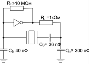

Кварцевый генератор повышенной стабильности
Один из примеров реализации.
Схема кварцевого генератора
Рис. 1. Схема кварцевого генератора
Схема строится на основе кварцевого резонатора и КМОП инвертора по принципу генератора Пирса.
За повышение стабильности отвечают конденсаторы увеличенной емкости Ca и Cb.

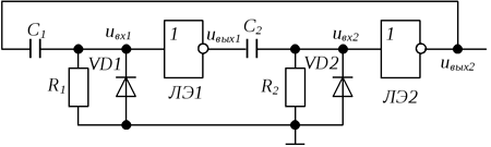

Простейшая схема мультивибратора выглядит так.
Схема мультивибратора
Рис. 2. Схема мультивибратора
Фактически это колебательный контур на основе конденсаторов и сопротивлений. Логические элементы позволяют отсечь плавные фронты увеличения и снижения напряжения при заряде/разряде конденсатора в колебательном контуре.

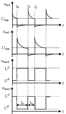

График формирования напряжений будет выглядеть следующим образом.
Рис. 3. График формирования напряжений
За длительность импульса отвечает конденсатор C1, а за паузу между импульсами – C2. Крутизна фронта зависит от времени реакции логического элемента.

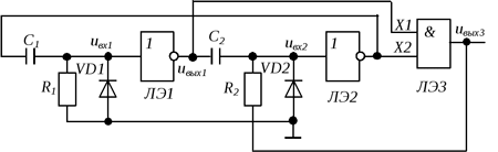

Обозначенная схема имеет один недостаток – возможен режим самовозбуждения.
Чтобы исключить этот эффект применяется еще один дополнительный логический элемент (смотри схему ниже – ЛЭ3).
Рис. 4. Схема мультивибратора

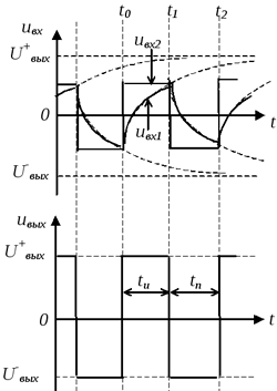

График формирования импульсов на его выходе.
Рис. 6. График формирования импульсов на его выходе
Упомянутая выше схема формирует импульсы, время которых равно времени паузы, что не всегда должно быть так.
